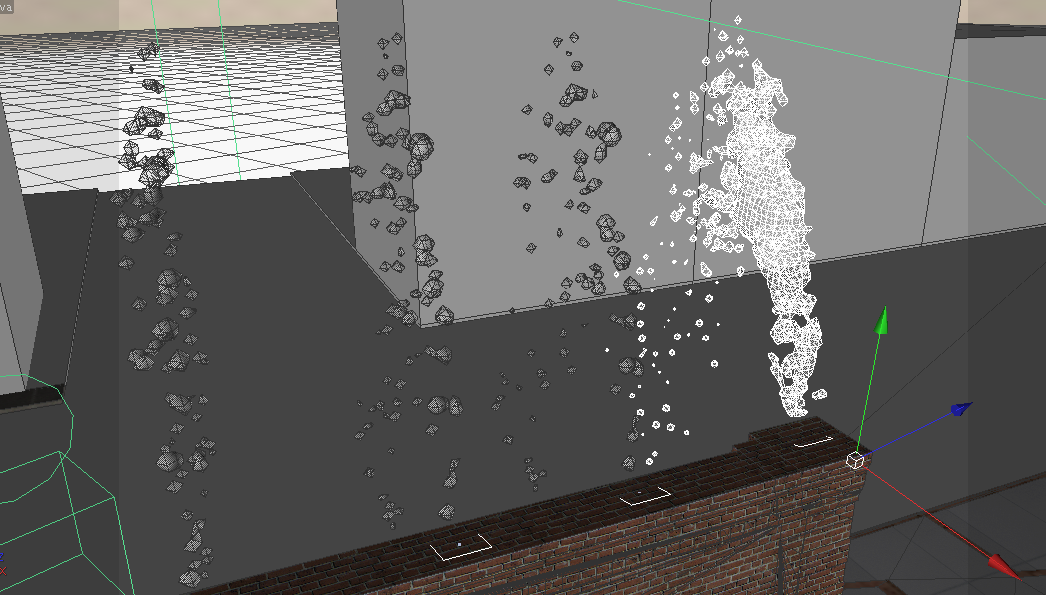

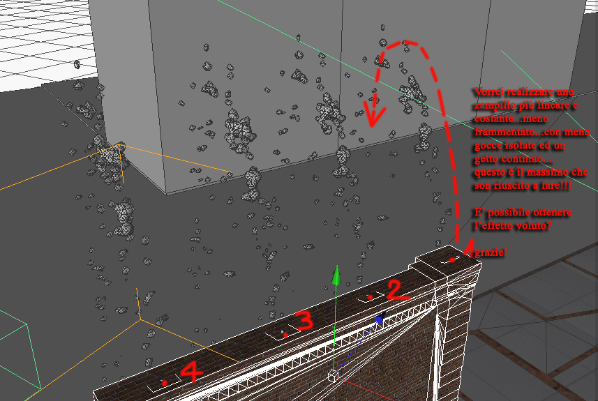

ho realizzato i 4 zampilli d'acqua che vedete nell'immagine allegata.
Andrebbe quasi bene....ciò che non mi va è proprio il flusso, il getto d'acqua...come vedete è molto frammentato...costituito da molte gocce d'acqua...circa 50...sono impostazioni che ho dato io....quello che vorrei ottenere invece è un getto continuo....più simile ad uno spruzzo lineare

oggetti metaball
oggetti metaball

beh intanto dovresti dirci che metodo hai usato per ottenere questi flussi. Ad ogni modo, supponendo che tu li abbia realizzati utilizzando le particelle, non ti resta che aumentarne il numero.

Tra l'altro ho visto ora l'immagine degli oggetti di scena in cui si vedono gli emitter... bene, è confermato che hai usato le particelle, dunque aumenta il Birthrate.

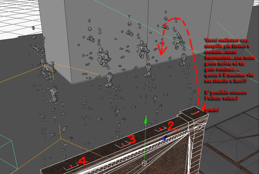

1) ho aumentato Hull Value portandolo da 150 a 400%
2) Ho aggiungi il Tag Metaball all'oggetto Sfera, ho aumentato il parametro Strenght da 20 a 90
3) L'editor quantità della particella l'ho portato da 50 a 500...
.....ma si è impastato tutto!!!!!
ho provato a calibrare diversamente....ma il risultato è sempre pressocchè quello...nel senso che mi pare di capire che i parametri sono "inversamente proporzionali".......nel senso che se aumento hull value devo diminuire la forza (strenght) del Tag....
....ma comunque sia sempre si impasta tutto.....così mi son detto.....diminuisco l'hull e aumento il numero delle particelle....per ottenerne molte più piccole ma "incollate" come una collana di perle l'una dopo l'altra.....ma non riesco a trovare la combinazione giusta :roll: :roll: :roll:
dove sbaglio??

non è che si "impalla"......leggi bene....si impasta!!!..nel senso che tutte le singole gocce(sfere) dell'emettitore aumentati i parmaetri si fondono l'una nell'altra producendo quell'ameba informe che vedi.....io invece vorrei più approssimarmi ad un "cilindro"....ma non riesco ...è da prima che gioco coi parametri...ma viene sempre fuori quel blob informe che vedi!!!!
uff!!!!!help please!!!!
