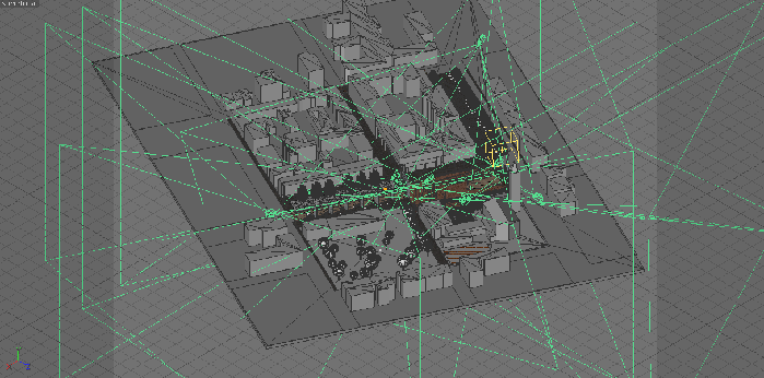

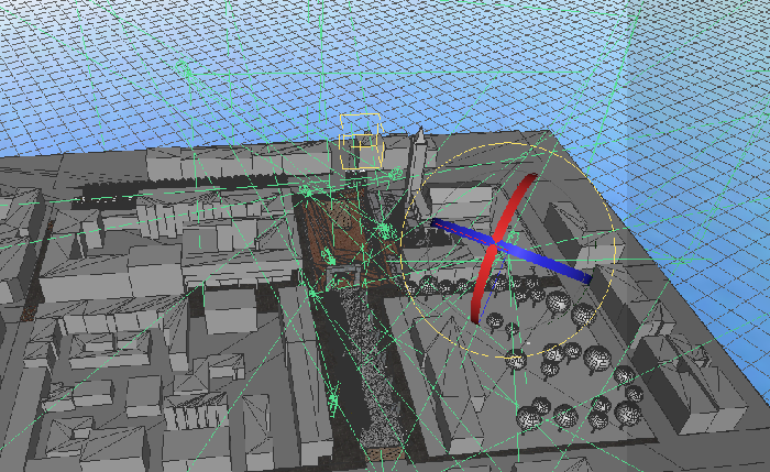

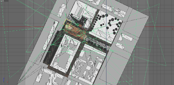

Altro problema della giornata:
Nel mio modello ho applicato un oggetto Sky dell'Architectural Edition.
Nella visualizzazione della camera in proiezione "prospettiva" tutto ok.
Ma se cambio la proiezione da prospettica in "parallela" il cielo nell'editor non è più visibile.....sia nella Parallela, che nella Sinistra. Destra, Frontale, Retro..ecc.ecc....
So che nel render finale si vedrà....ma ho bisogno di visualizzarlo anche nell' editor....
cosa va impostato?
Dove sbaglio?
Grazie
PROIEZIONE PROSPETTICA ...TUTTO OK!
PROIEZIONE PARALLELA....NON SI VEDE IL CIELO!!!
PROIEZIONE AEREA...NON SI VEDE IL CIELO!!!!!

Mah Danilo, ho provato ed effettivamente non funzia, nell'help non ne viene fatta menzione e provando a smanettare con i vari tag la situazione non cambia (io uso la versione 10.5). Però del resto se ci pensi bene è anche logico perchè se è vero che Sky aggiunge una sferona virtuale e se questa fosse visibile nelle visuali diverse dalla prospettica, essendo la telecamera di queste viste posta in una posizione viruale infinita non vedresti più la scena ma la superfivce della sfera stessa. Io immagino che queste viste ti servano per avere altre immagini del tuo progetto da angolazioni diverse. io risolverei o ruotando la camera nella vista prospettica in modo da simulare le varie viste, oppure utilizzando una mezza sfera a cui applicherei un idoneo materiale in modo che simuli uno sky e ruotandola a favore della camera di volta in volta a seconda delle viste stesse per fare i vari rendering. Spero di aver inquadrato bene il problema e di esserti stato d'aiuto, naturalmente se qualcun altro ha altre opzioni o ne sa di più su questo punto è sempre ben accetta la sua risposta
