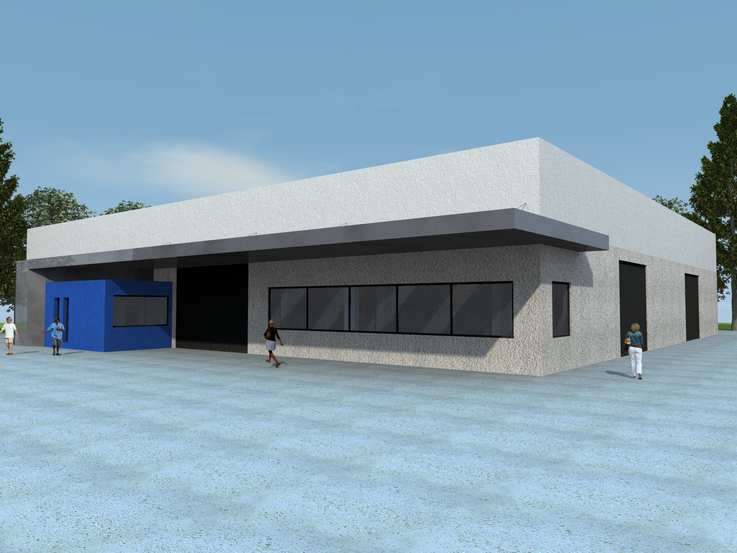

per lavoro devo preparare un render di un capannone... ma non ho mai usato cinema4d... è la prima volta che ci provo..
Ho guardato dei tutorial di base ma di una versione diversa quindi per certe cose mi sono un pò persa..
Questo è il mio primo risultato... perchè per la fretta della consegna non ho avuto la possibilità di lavorarci molto..
Però se riesco vorrei migliorarlo..
Spero possiate darmi numerosi consigli..
Grazie
Very_lu
Re: Prova primo render Capannone industriale
come primo lavoro considerando che non hai mai usato cinema direi che è ottimo!
dovresti lavorare un po' sulle texture per migliorarle
che illuminazione hai messo ? in questi casi quando ho fretta per alcuni lavori utilizzo due luci senza studiarci troppo ed il risultato lo trovo soddisfacente nel rapporto qualità/tempo impiegato
- una luce area con forma emisfero (posta nel baricentro del modello) che mi simula l'illuminazione ambiente, magari dai un leggero tono azzurro
- una luce infinita con ombre area che simula il sole, con leggero tono giallo
il render con due sole luci si fa velocemente ed il risultato è buono
provaci :D

..grazie mille.. addirittura ottimo... non ci credo! hihihi...
Beh, per le luci ho messo solo la luce del cielo.. mi pare sia la luce omni... boh...
Scusa se non mi spiego molto bene..
Per le luci seguirò i tuoi consigli.. dovrò smanettarci su un bel pò perchè non ho proprio idea di dove cercarle ma vedrai che le trovo!
Grazie!!!!!!
Ok! si hai ragione.. in effetti è irreale...simom85@hotmail.com wrote:Ciao! Non sarò un esperto però mapperei meglio la texture del pavimento... aumenterei la grandezza della texture! cosi si vedono troppo le ripetizioni... magari in questo sito ne trovi qualcuna migliore! http://www.cgtextures.com e poi cerca grounds
Deve essere una pavimentazione in cemento graffiato...
Ho dato un'occhiata al sito che mi hai consigliato... ci sono tantissime texture... appena riesco cerco qualcosa che faccia al caso mio!
Grazie mille
non vi sembra che le persone siano sproporzionate? mi sembrano troppo basse....
a occhio e croce mi sembrano 1,30 - 1,35 ml :Dvery_lu wrote:Poi posso chiedervi un'altra cosa??
se dai le giuste dimensioni al rettangolo dove le hai applicate (col canale alpha) non dovresti avere problemi del genere
buon lavoro
ho provato a sistemare le luci seguendo i vostri consigli...
vi allego il risultato..
ho tolto i materiali per capire meglio come sarebbe risultato...
poi posterò anche il risultato con i materiali..
purtroppo ho fatto un pò di casino e devo metterli di nuovo uno a uno!
uff!
cosa vi sembra?
