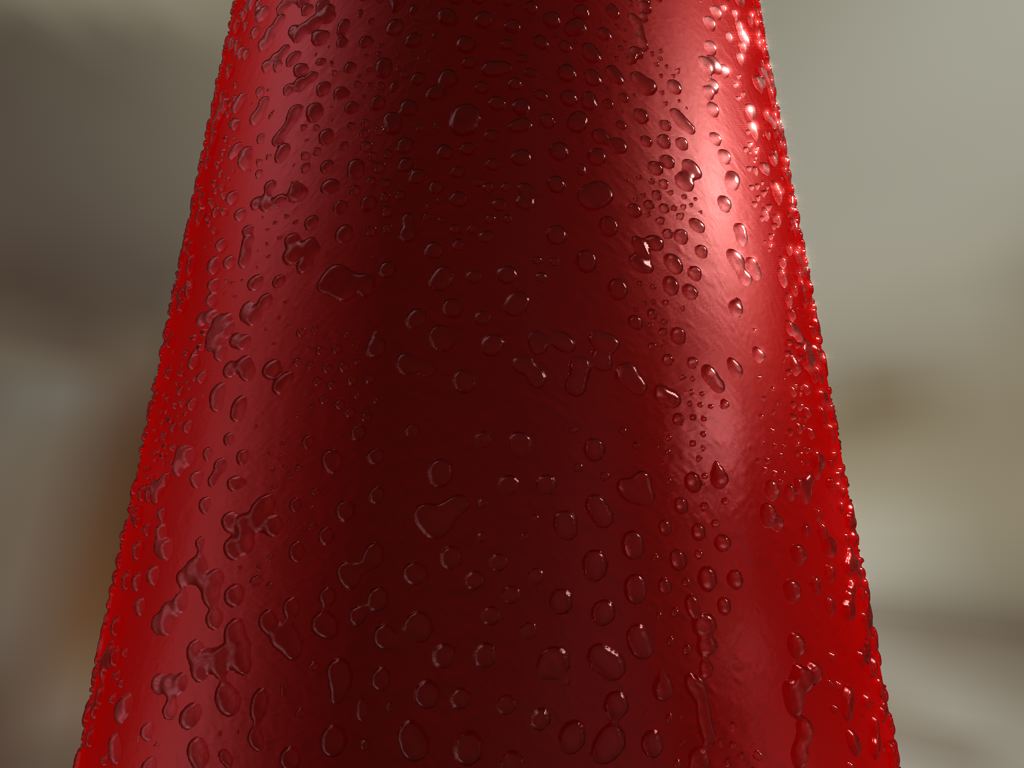

Ciao a tutti,
volevo chiedervi se qualcuno mi poteva dare due dritte per creare delle gocce d'acqua, come quelle che ho riportato nell'allegato, su degli oggetti ( es. un rubinetto)
Se c'è un materiale o qualcosa d'altro.
Grazie in anticipo e buon lavoro

Posts: 3043
Location: Sessa Aurunca
Re: gocce d'acqua
Post by hurricane »
C'era un espressione XPresso che puoi scaricare da qui:
Clicca e godi!
8-)

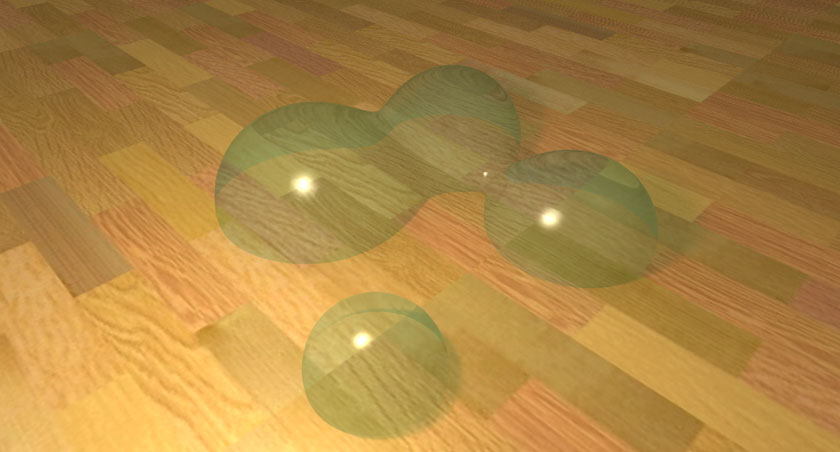

lele74
Posts: 27
Joined: Fri Sep 09, 2005 11:46 am
Location: Brescia
gocce d'acqua
Post by lele74 »
grazie renxo,
lavorandoci ancora un po si può sempre migliorare, ma quello che intendevi era forse una cosa simile a questa?
Se devo inserirne a centinaia divento matto!!!!!
Altri suggerimenti????

Post by hurricane »
Ma non hai letto la mia risposta! :D

Post by lele74 »
grazie Hurricane,
sei un grande è proprio quello che cercavo!!!!!
ora provo a modellare il mio rubinetto e poi vi farò vedere i risultati
Grazie ancora
Miticoooo
