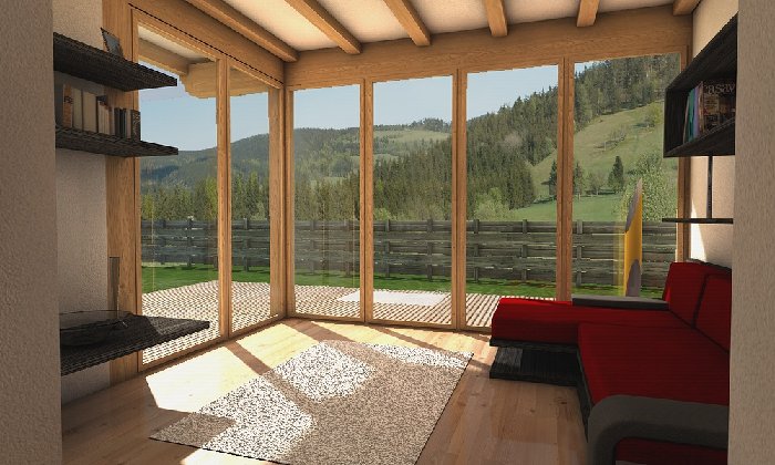

ciao primier! la scena mi piace molto
è bassa di anti-aliasing però...
per il resto, forse avrei aggiunto una leggera dispersione nella riflessione del pavimento.
l'utlima ed unica cosa che mi è balzata all'occhi subito è l'immagine fuori che non ha la stessa illuminazione che entra nella sala, è un po' troppo scura rispetto al sole che brucia il pavimento.
Simo
Ciao, molto bello, l'ho guardato proprio 2 secondi, ma mi ricollego a nexzac, e...in effetti, se guardi i pini in alto a dx la in fondo sulla collina hanno un'ombra k va da dx a sinistra, e nn quadra molto col tuo sole k invece arriva da sin...x il resto...wow.. :D :D
Ciao! L'immagine mi piace molto come luce e come punto di vista. Ho notato un po di ripetizione della fiamma nella texture del legno e l'erba un po piatta e uniforme. Per il resto complimenti :55
dunque:
-l'antialiasing l'ho tenutto basso per i tempi di render.... :D
-concordo che l'esterno è un pò troppo scuro, ma non capisco perchè anche aumentando il sole con un'intensità del 500% non cambia molto....
Come posso fare?
Ciao grazie!!
__________________________________________________ IL MIO BLOG
mah, secondo me non è tanto l'esterno creato da te che da problemi, tenendo conto che i colori possono essere sfalsati dalle riflessioni del vetro...è solo l'immagine delle colline che non mi convince...correggibile in un attimo con ps o il filtro di cinema.
Bel lavoro, soprattutto pulito....
non vi convince l'immagine perché nell'immagine le ombre del sole sono al contrario rispetto a come è il tuo sole in cinema!!!
