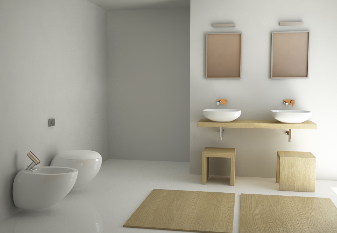

Post by mcgarlics »
scusate vado di fretta..i parametri li posto più tardi..comunque e tutto abbastanza standar..
Claudio
cesgimami
Posts: 2962
Location: Cattolica rn
Re: bagno..
Post by cesgimami »
La composizione è semplice e pulita,bella,rivedrei lo speculare del legno,per gli specchi togli il materiale specchio,materiale nuovo- mettici un gradiente dal grigio al bianco,questo onde evitare quella piatta riflessione che hanno ora,oppure metti qualcosa che lo specchio possa riflettere,che ne so,una ragazza che si asciuga :lol: :lol: :lol: Allontana un pò la luce area sulla dx,oppure la diminuisci d'intensità, accorcia anche la decadenza.Per le due aplique sopra gli specchi,se sono in acciaio prova a mettere anche lì un gradiente,simula di più l'acciaio in quei casi.Per i materiali sono scelte tue e non metto becco. :P :P

Post by hurricane »
Quoto in pieno cesgi, e come disse Peppino a Totò "senza nulla a pretendere non c'è bisogno" di aggiungere altro!
:D
Forse...... -anche dovessi scurirlo un pò o farci qualche altra cosa- farei in modo di far risaltare un pochino in più il vetro della doccia! Se non fosse per qualche riflesso e per i particolari cromati si fatica a capire che c'è un vetro!
Ma ha spessore? Se no daglielo e magari smussa con passo 1 gli spigoli di qualche millimetro!
8-)

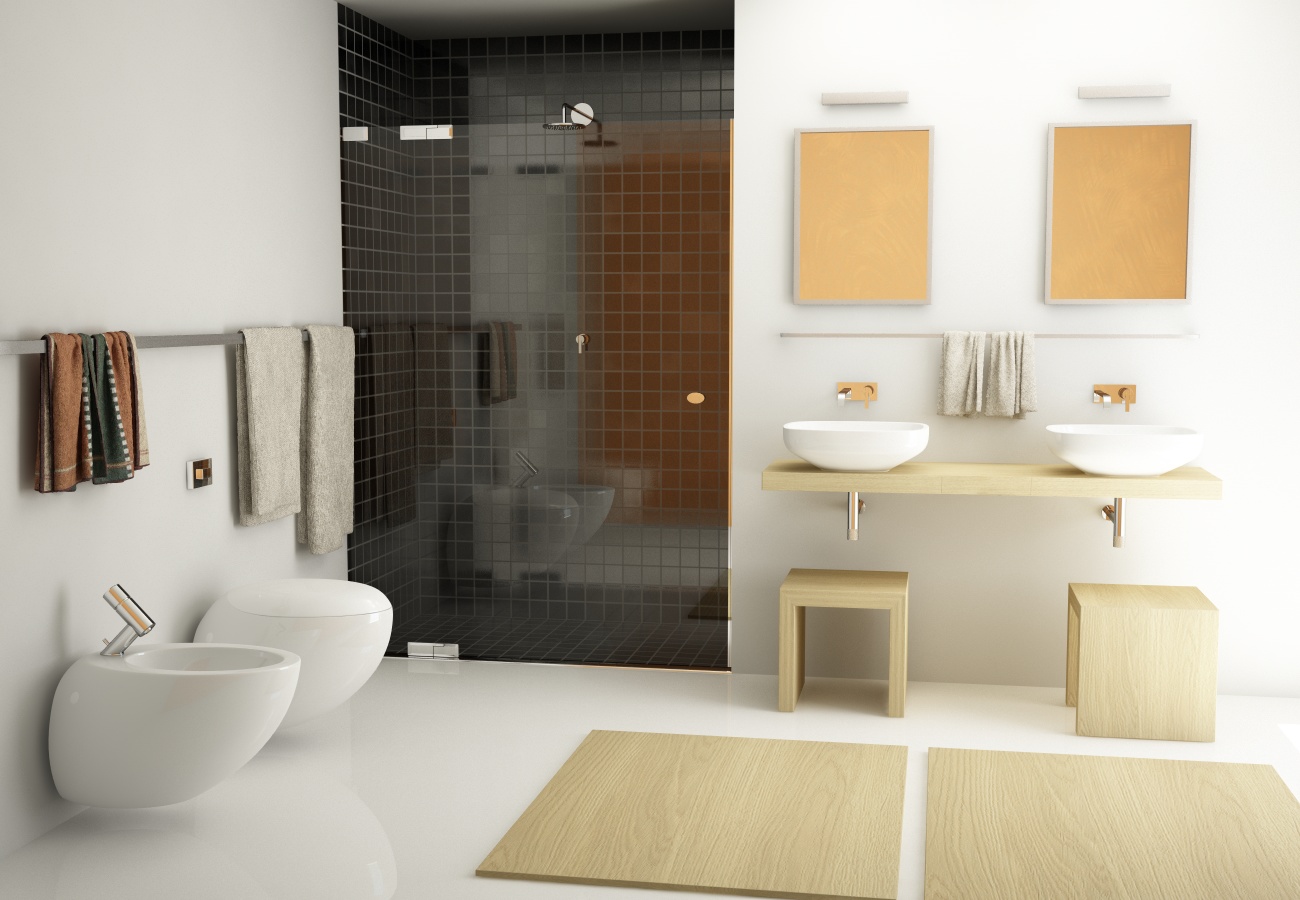

Post by mcgarlics »
volevo giusto chiedere come ovviare a quella riflessione piatta degli specchi..
ma il gradiente nello spec. o nel diffuse?..
x il legno ho già sistemato..sinceramente mi sembrava di averlo settato bene, ma poi il risultato non fù quello voluto..idem x l'acciaio..
x la doccia ho fatto troppe prove e alla fine mi sono stancato prima di trovare i giusti settaggi..suggerimenti?..(vetro doccia=piano con proiez. cubica)
sinceramente l'illuminazione non mi dispiace, ma come non fidarsi di ces..farò una prova diminuendo l'intensità..
tx.

Post by hurricane »
Per gli specchi credo che cesgi intendesse di creare un nuovo materiale con solo il canale Diffuse con un gradiente all'interno!
Il vetro della doccia fallo con un cubo spesso 1 cm e dagli anche una smussatura (non suddivisa) di un paio di millimetri, con un giusto materiale vetro (rifrazione 1.33 etc.) vedrai che dovrebbe rendere meglio!
8-)

intanto questo è l'up x l'illuminazione...

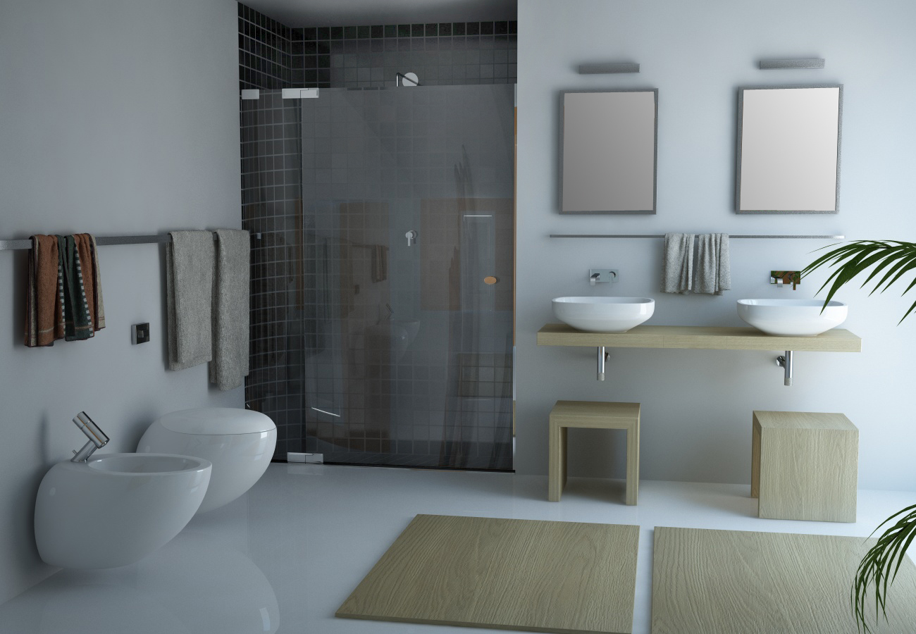

Post by mcgarlics »
finito..spero vada bene..
a parte le modifiche sui materiali, ho solo cambiato l'inclinazione del sole, così da rendere +morbida la luce..

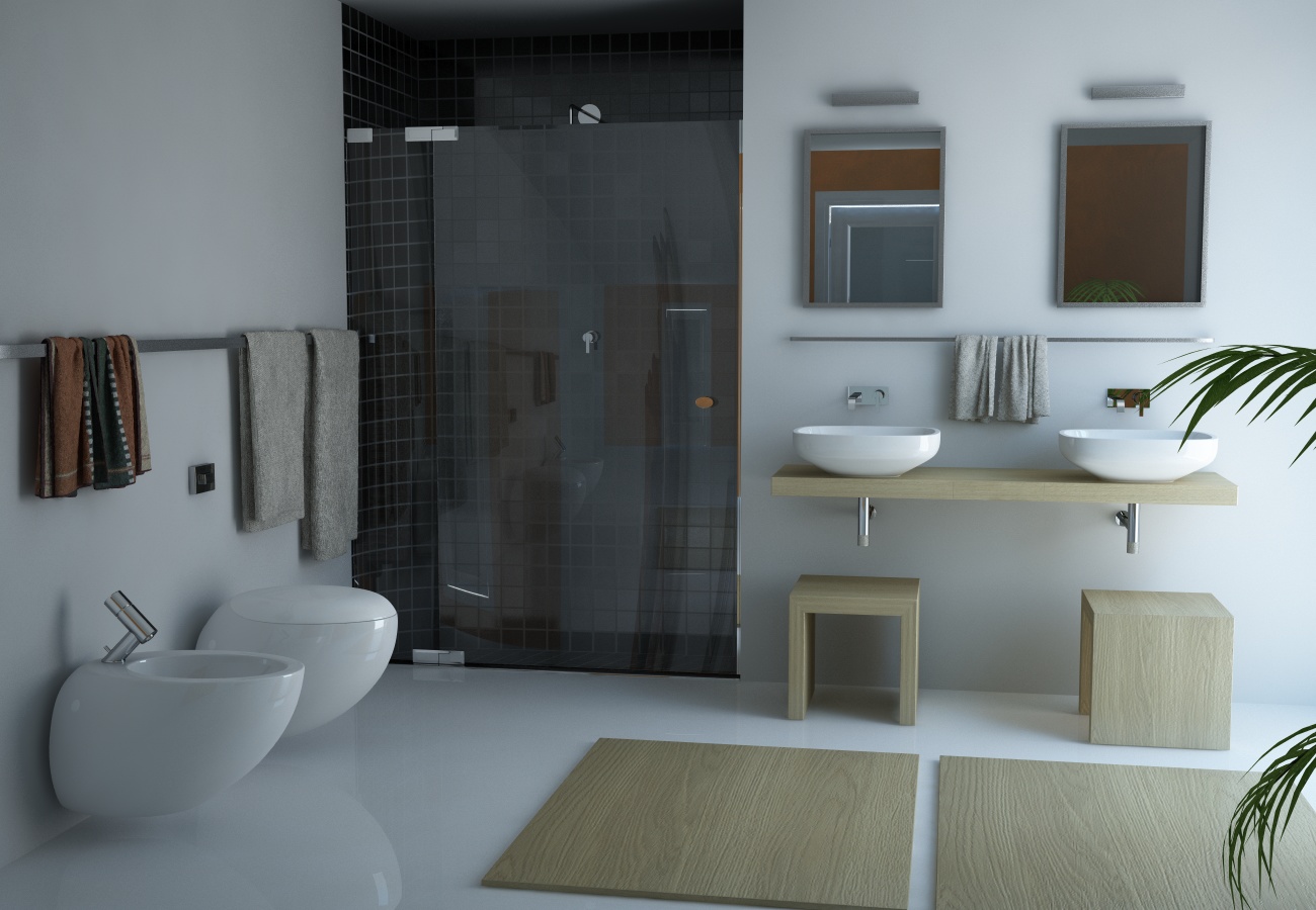

Post by cesgimami »
prova togliere dal vetro della doccia ll tag phong,l'immagine si rifletterà senza distorsione.Non mi piace quella riflessione degli specchi,usa come ti ho detto un materiale nel diffus layer metti un gradiente,non mettere nessun speculare e riflessione,questo è un mio parere.
Ti allego un immagine mettila a confronto e noterai delle correzioni di luce che mi sono permesso di fare,guarda anche la doccia altre gli specchi,se cosi ti possono piacere,almeno li trovo + adatti,è l'occhio che devi ingannare. 8-)
Ma per essere un sole quella luce mi sembra fredda.
