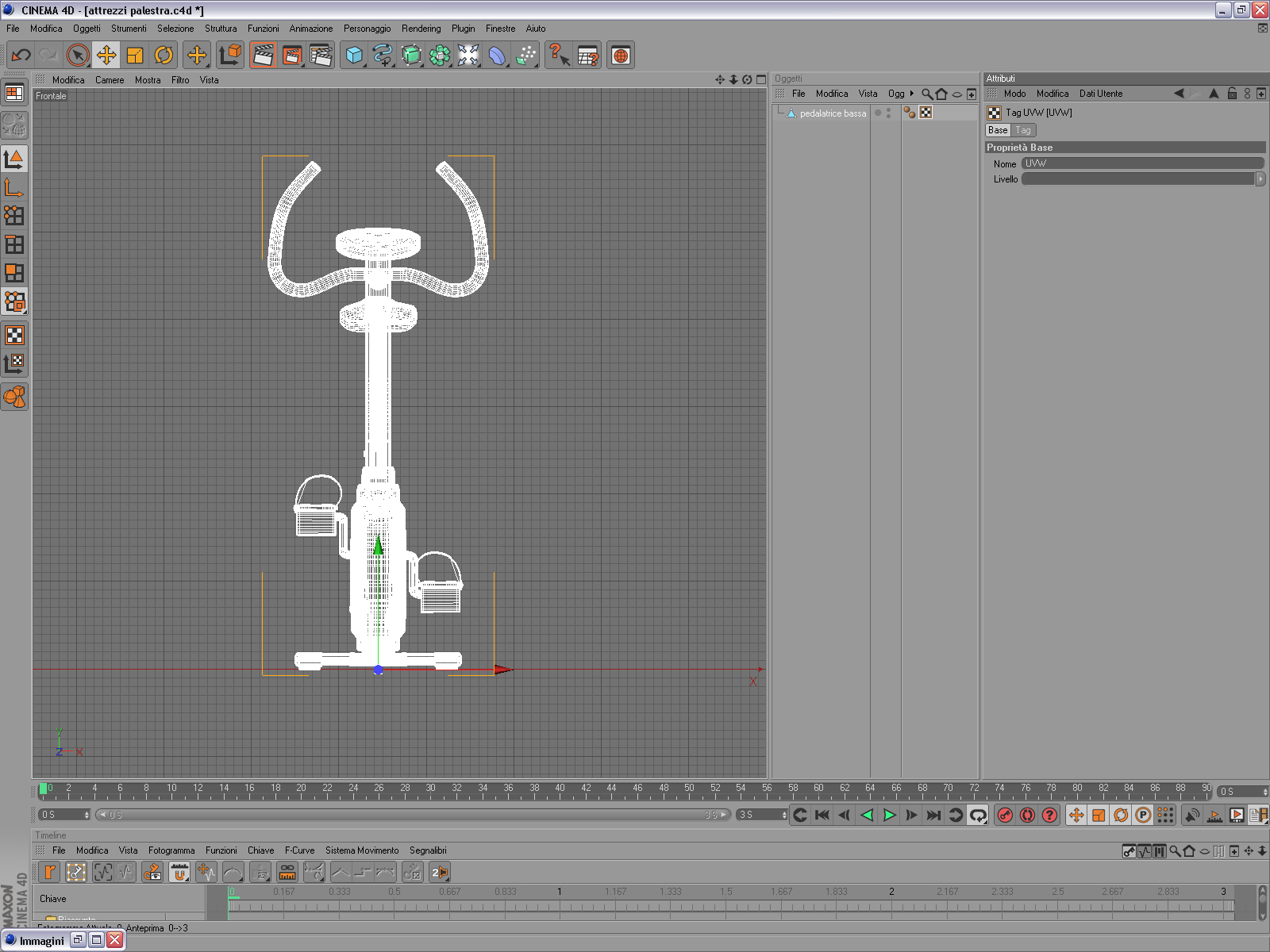

ciao ragazzi!
....ovviamente ho un problema: ho degli oggetti 3D (che nn ho modellato io ) fatti di diverse parti di vari materiali che sono un unico oggetto . mi chiedevo : per renderizzarli è possibile in qualche modo dividerli (ho provato col coltello ma non mi è riuscito) o come faccio??
in allegato ho messo un'img di una cyclette in cui si vede che è un unico oggetto...
grazie
Posts: 10588
Re: oggetto unico
ciao! praticamente hai un pezzo unico, tanti tag di materiali e tranti triangoletti sempre vicino ai tag giusto? praticamente e' un oggetto dove e' stata fatta una serie di selezioni e applicato il materiale.
Se vuoi "dividere" i pezzi a cui sono stati associati i materiali , puoi provare a richiamare il comando "SEPARA I SEGMENTI".. (menu funzioni)...in gerarchia dovrebbe crearti tutti i pezzi separati, che potrebbero essere tanti e non necessariamente solo quelli isolati come materiali, pero' puoi provare...
se funziona cerca di capire se sono rimasti i dopppioni ma non credo, e elimina tutto quel casino di tag su tutti i pezzi, non si sa perche' cinema lascia tutti i triangoli di selezione anche nella separazione :)

caspita , scusami ma mi sono dimenticata di postare l'immagine :roll:
in pratica non ho nemmeno le selezioni, e da quello che mi dici ho come l'impressione che me le dovrò fare.... comunque adesso allego l'immagine, così mi confermi !
casomai fosse così mi dovreste anche spiegare come si fa .... o magari indicarmi un tutorial...
grazieeee :D

urka....tutto bianco! hahaha
Beh allora dipende cosa vuoi fare, se devi dargli i materiali diversi fai cosi:
- Seleziona in modalita' poligoni i pezzi che ti interessa dare il materiale con magari lo strumento pennelletto che vedi in alto nella barra
-fai il materiale, e trascinalo direttamente sui poligoni, in questo modo avrai isolato il materiale solo sul pezzo..devi fare questa cosa per tutte le parti e avrai in oggetto unico con tanti materiali...
se invece lo vuoi veramente spezzare il lavoro e' piu complicato..
- seleziona i pezzi che devi separare, tipo una manopola
- vai nel menu funzioni credo e richiama lo strumento SCINDI (Split)
- ti dovrebbe creare un nuovo oggetto con SOLO il pezzo che avevi selezionato.
pero' attenzione, perche' cinema ti crea un oggetto nuovo con dentro la selezione che avevi fatto, tipo la manopola, pero' nel pezzo vecchio hai ancora la manopola, quindi devi ricliccare l'altro oggetto e CANCELLARE la selezione dei poligoni eliminandoli..

aggiungo una cosa veloce, ma a me è tornata utile.
fai questo tentativo: in modalità Poligoni, usa il comando Selezione --> Riempi Selezione. Se qualcuno ha modellato la ciclette partendo da oggetti diversi e alla fine ha connesso il tutto dovresti poter ri-estrarre l'insieme originario degli elementi.
se non dovesse funzionare non posso far altro che augurarti buona fortuna :!:

:love: ma come farei senza di voi?!?!?!
in effetti con "riempi selezione" vedo i pezzi !!! ma poi i materiali li devo cmq attribuire con la selezione...
8-) grazie grazie grazie!!!
