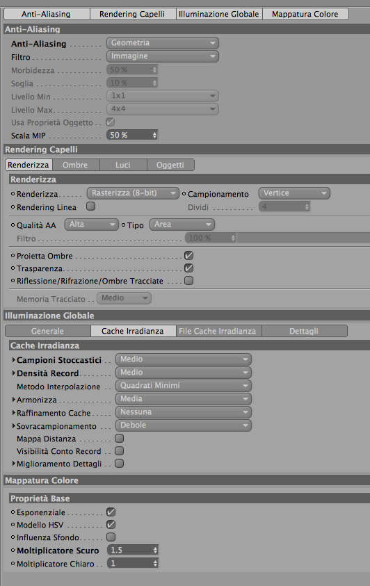

l'immagine è molto carina, con una buona luce. Usando l'antialias su geometria però avrai sempre dei problemucci sulle superfici raytraced (riflessioni, trasparenze, alpha, ecc) guarda ad esempio nello specchio e sul cromo della lampada, dove l'antialias è assente. Per ovviare a questo potresti usare un trucchetto: imposta l'antialiasing su Migliore ma mettendo 1x1 come max e min level: questo sarà pressochè come impostare l'AA su Geometria. Poi nella scena userai il forza antialiasing del compositing tag solo sugli oggetti che ne hanno bisogno, così avrai calcolo solo dove serve.

Ciao Visualtricks, ho impostato l'AA come hai detto tu ed ho messo il tag compositing alle ante dell'armadio, il pavimento e la lampada sul comodino, impostando a 1x1 4x4 (pavimento 2x2 4x4) potrebbe andare bene?

Lo so, le battute sono proprio da caldo pomeridiano...cmq, devi spuntare l'opzione reflection/refraction/traced shadows nelle impostazioni di render di hair (render settings>hair render).
Per le fughe del pavimento dovrebbe essere sufficiente l'operazione di antialiasing forzato, mentre se vuoi meno puntini nella riflessione devi aumentare i campioni nel materiale. Magari prima di lanciarti in un render di ore, fai delle prove su dei pezzeti con il region render... :)
