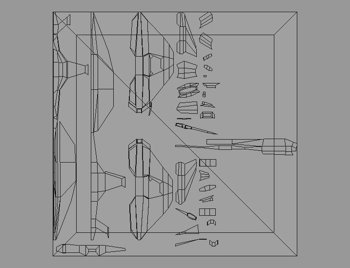

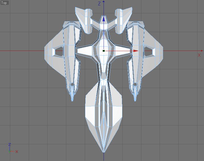

Salve a tutti!
Sto sfruttando un progetto per cercare di imparare ad usare bodypaint, tuttavia c'è una operazione apparentemente comune e banale che non riesco proprio a fare. non riesco a capire come si fa a stendere la UV (ovvero la mesh) quando avvio un nuovo materiale mi fa vedere la mesh proiettata ma è completamente frammentata quindi inutile, sul forum ho visto che si parla spesso di questa operazione ma sempre come una cosa da fare o già fatta. Ho messo 2 far capire meglio di cosa sto parlando...
Spero che anche se non potete aiutarmi mi sapreste indicare dove trovare un tutorial per ottenere ulteriori informazioni.
P.S. il progetto è volutamente in low poly per fare questa prova

purtroppo è una cosa molto lunga da spiegare e in questo momento non ho tantissimo tempo, però sulla destra in basso nell'edit degli UV, c'è una finestra che si chiama UV mapping, una volta selezionata la sezione che ti serve, per esempio tutta l'ala destra o il motore ecc, clicchi su INTERACTIVE MAPPING, ti appariranno una serie di opzioni per iniziare a mappare manualmente ogni singolo pezzo della tua astronave...ripeti l'operazione per tutta la navicella...
Meglio se già in precedenza ti crei le tue selezioni, le salvi e poi le mappi e le distribuisci sul tuo "foglio"...
Al momento non ho nemmeno un link da darti, magari se riesco stasera da casa...

Io sul menù ho trovato l'opzione "start interactive mapping" ma c'è il non trascurabile problema che sia oscurata e non sono riuscito a capire cosa diavolo fare per renderlo visibile; ho selezionato dei poligoni e creato una selezione e ho pure provato ad attivare un nuovo materiale con (paint setup wizard) ma niente.
Se qualcuno sapesse come fare gliene sarei molto grato.

esattamente quando hai visualizzata la tua uv map, selezioni le facce che desideri unire in un'unica mappatura, esempio la testa dell'aereo, e inizi l'interactive mapping che sarà selezionabile e da li cominci...
