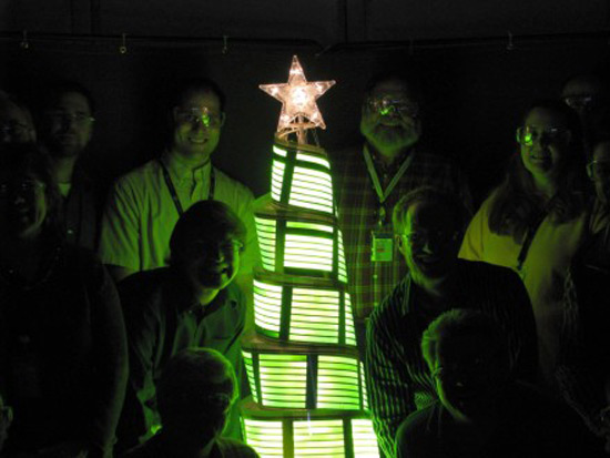

ciao a tutti, sono alle prese con una lampada all'oled. L'oled (Organic Light Emitting Diode) ovvero diodo organico ad emissione di luce, può essere utilizzato, come in questo caso, come fonte stessa (per lo più come effetto estetico ) di luce. Infatti mi trovo alle prese con dei pannellini ai quali devo applicare un materiale che sia illuminante, ma non troppo! E' lo stesso effetto all'incirca di un pannello retroilluminato, ma in questo caso non posso applicare delle luci direttamente all'interno, poichè lo spessore è di 5 mm e la linea che segue la lampada non è regolare. Per il momento l'unico modo che mi è venuto in mente per fare questo tipo di materiale è settarlo con il luminosity layer al 100 % con il colore che ho scelto. La resa naturalmente non è delle migliori ... ecco allora che vi chiedo cortesemente una grossa mano. Vi posto anche delle immagini per farvi capire com'è l'illuminazione dell'oled. grazie!!!!!
