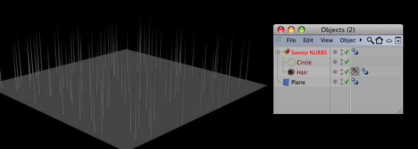

Le spline non sono "materiche" quindi non vengono renderizzate. Devi usarle all'interno di un generatore per vederle in render, di solito (nel caso di hair) si usa una SweepNURBS

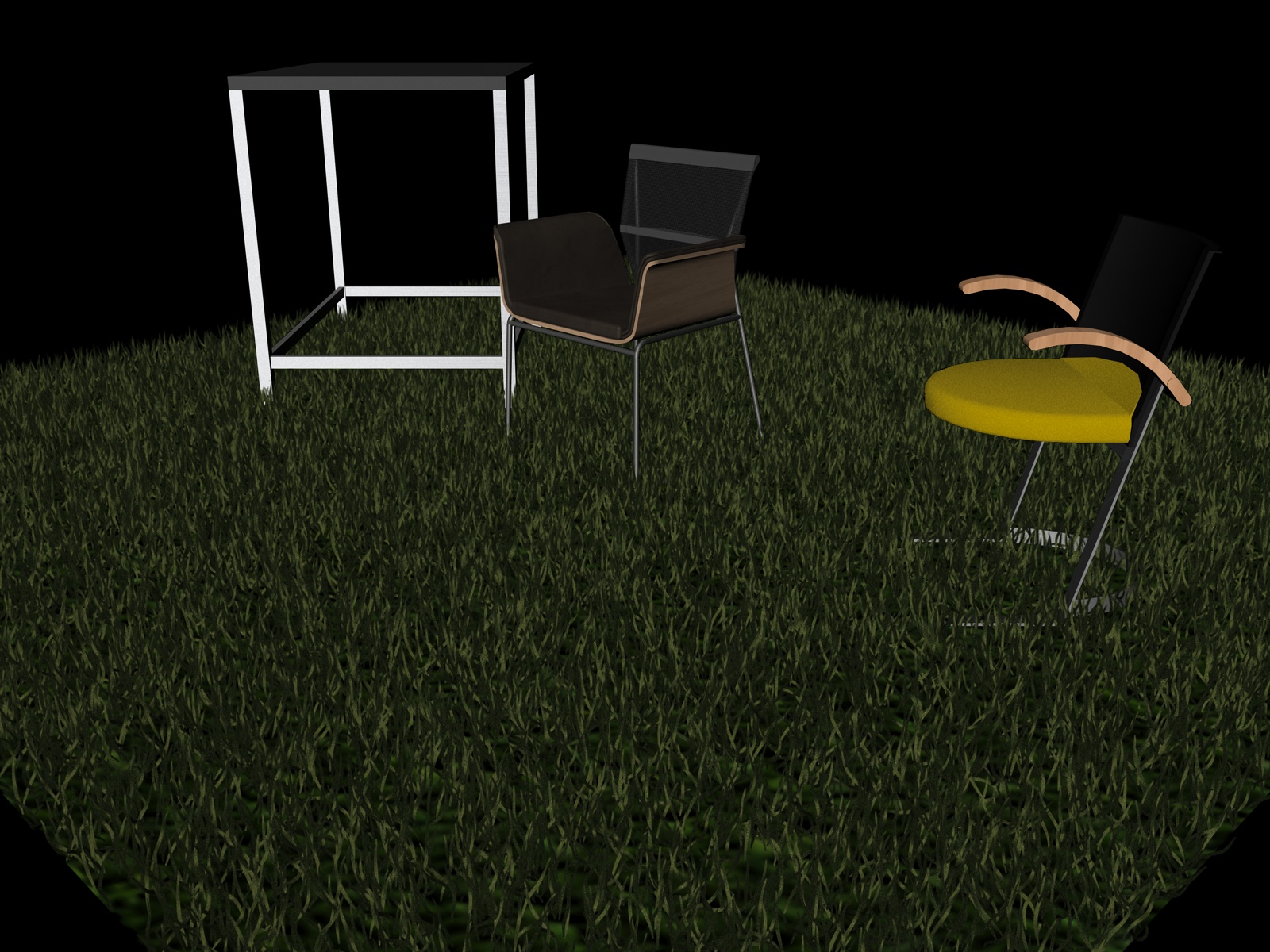

ciao visualtrick,
alla fine ho capito dove sbagliavo, stamattina avevo messo la SweepNURBS, come nello screen shot che avevi postato.
però ora mi sono accorto che se, nella casella "Genera", vado a sostituire lopzione Spline con l'opzione Nessuno, il risultato è praticamente identico a quello del tutorial.
grazie ancora per i consigli
ciao!!!!!!!!!
ps, ecco il risultato
