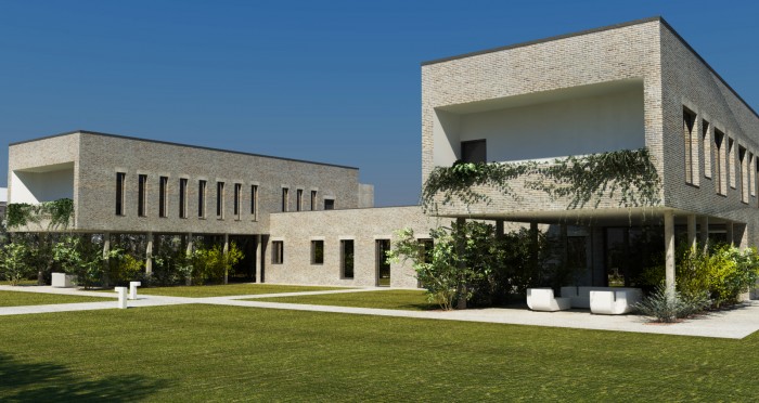

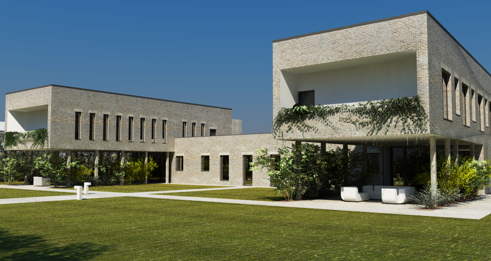

Ciao a tutti, vi posto questa immagine perchè sulla destra della casa si è formata una strana macchia sul muro e non riesco a capirne il motivo. Quel muro non è perpendicolare agli altri.
Valori della physical camera di default
physical sun e physical sky con suddivisione ombre a 20.
color mapping exponential 1-1-1
GI medium animation quality
Ovviamente fate le vostre critiche, tenete conto che non è ancora il risultato finale.
grazie

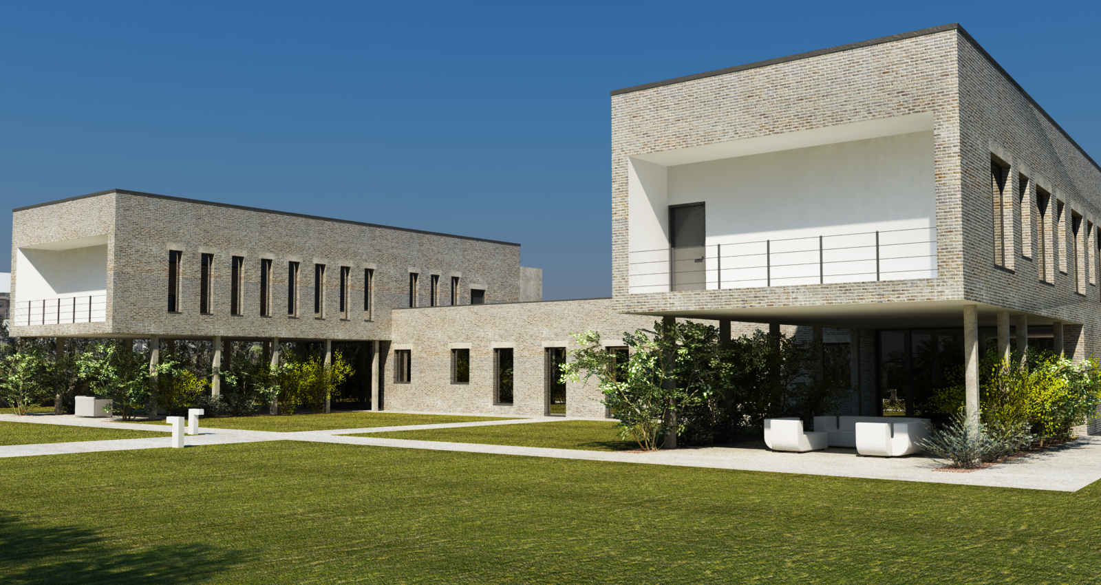

con un nuovo parapetto..

meglio la versione del 1 magari trova un modo x mettere un po di "verdura" sulla 1 versione!
per il resto davvero fico!
Anche perche io ho sempre problemi con l'esterni! :(

ottima resa!prova a togliere il materiale da quella parte del muro e vedi se ti da ancora problemi...

Si, purtroppo si vede anche con il muro bianco.

L'illuminazione delle due foto è la stessa, ho solamente abbassato i valori della GI e della suddivisione ombre nella seconda solo per vedere la differenza con e senza danvanzale.
