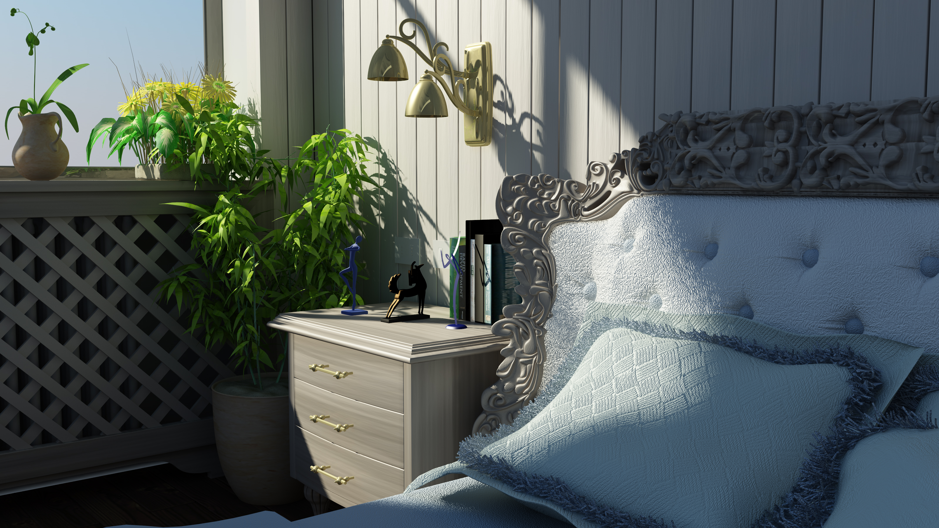

Vi posto un lavoretto che ho fatto recentemente... avanti con le critiche.
so che ci sono un po di difetti. Voglio che me li elencate tutti. :(
purtroppo non è proprio tutto modellato da me...piante da libreria, applique da libreria. letto, comodino, cuscino fatti da me. libri e statuine da libreria. perline di rivestimento a muro e copritermosifone, miei.
Mi interessa sapere cosa si puo migliorare come inquadratura e impostazioni "fotografiche", al di la della scena dal punto di vista tecnico/modellazione/materiali.
magari ditemi cosa vedreste voi per migliorarla.
ho utilizzato un semplice Phisical sun + phisical sky.
niente altro.
ho solo giocato sulle ombre per rendere quello che volevo.

mah io mi limito a dirti quei piccoli errori palesi...
le maniglie del comodino non hanno ombre...
l'aplique ha ombre sbagliate... forse non sta attaccata al muro
la luce che filtra tra il pavimento ed il muro sotto al termosifone
il letto barocchetto... non mi piace , sopratutto nell'angolo dove la forma della curva interna differisce da quella esterna

L'unica cosa che non capisco è quella parte bianca sotto il termosifone.
Ma come si fa a fare i render cosi nitidi?! E' solo photoshop?!

grazie a entrambi per le critiche, sempre costruttive! :)
sono d'accordo su tutto...
adesso cercherò di mettere a posto queste cose e poi posto.
tempo permettendo... :)
l'unica cosa su cui sono perplesso è la critica al letto barocchetto.
secondo me è venuto discretamente... dite che in quel particolare dovevo mettere piu intagli e rilievo?
la luce invece..? puo andare? non ho "acceso" la applique xkè non ce la vedevo... voi che fareste?

Secondo me è troppo sul celeste... un po di whitebalance e passa la paura!

rispondo a Il Mazzo dicendo che il render è uscito cosi da Vray, niente photoshop.
non so cosa tu intenda per "nitidezza"?
x Esablone
non ho ben chiaro con che logica funzioni il white balance...
ma farò subito una ricerca nel forum.
grazie

La modellazione del letto fa PAURA da quant'è bella secondo me....immagino che quella suddivisione (o impostazione del phong) dei poligoni sia voluta?come anche la mancanza del vetro :?
X il resto dato l'alto dettaglio del letto, sia appunto per la modellazione che x il texturing avrei dato più occhio anche al resto, tipo la copertina del libro, e le texture delle piante e le foglie un po' troppo squadrate della pianta sul davanzale...ma sono str....ate giusto perchè hai tirato fuori un render enorme...
Ma non ti si può che fare i complimenti!!! ;) 8-) :D

cmk nessuno mi ha criticato il cuscino e il relativo bump, che io reputo esagerato....
ahiahiahiahiahiahiahi non ammorbidite troppo le critiche. :x
sennò come facciamo a diventare il paese che produce le scene piu belle al mondo?
:D :D
per il vetro in effetti non cè.
e i serramenti hanno troppa riflessione... mmmh come mai ste cose si vedono solo dopo?
sarà che di notte la vista è piu stanca...? :?
ok, alllora i compitini sono: bilanciamento del bianco, correzioni qua e la e io ci aggiungerei anche la DOF.
tempo permettendo :(

ho verificato. La applique era in posizione corretta, non capisco come mai nel render sembrava "staccata" dal muro... boh? vedremo.
Posts: 4888
Location: Milano
Re: Ennesima stanzetta
Post by nexzac »
:roll: :roll: già come le maniglie (come diceva flow box) :?: :?: :D
