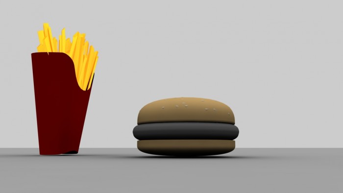

allora vi giro il mio riferimento e il mio test, sono abbastanza nubbio ecco perche chiedo.
dunque guardando questa immagine
http://www.designflavr.com/Desktopograp ... tsma-i972/
e immagina che alle strutture astratte vorrei sostituire del cibo.
penso che anche togliendo il contesto (gli alberi minuscoli ecc), queste forme astratte sembrano enormi.
nella mia immagine invece non sembrano affatto colossali, anzi tutto il contrario. Certo se mi metto esattamente in mezzo tra le patatine e l'hamburger ottengo l'effetto desiderato, ma io vorrei mantenere un'inquadratura frontale come l'immagine di riferimento.
non so se sono stato chiaro
ma nel riferimento gli oggetti sembrano distanti e grandi, nel mio piccoli e vicini

Beh, con l'immagine di riferimento è un altra cosa...stai parlando di un immagine astratta....
a quel punto un hamburger lo puoi far misurare 3x3 metri...e a seconda del contesto che c'è intorno sembrano più o meno grandi....
penso sia normale che guardando la tua prova ci si immagini solo un inquadratura bassa e non oggetti enormi, ma perchè non è contestualizzato....e chi guarda non ha punti di riferimento per capire che quei 2 cibi sono enormi....
non so se mi sono espresso bene :roll:

wargo wrote: penso che anche togliendo il contesto (gli alberi minuscoli ecc), queste forme astratte sembrano enormi.
secondo me è li' che sbagli, se togli il contesto, cioè un sistema di riferimento di cui conosci le misure e quindi la grandezza, la tua visione dell'immagine cambierà totalmente..
basta che fai una prova: affianca al tuo hamburger il modello di un'automobile ad esempio (aventi dimensione molto inferiori dell'hamburger).... lancia un render ed ottieni la tua immagine
dopo rilancia lo stesso render levando l'automobile.... affianca le immagini e vedrai tu stesso l'effetto completamente diverso che avranno l'una dall'altra :)

Grazie mille per i consigli, pero non so se notate quanto sia estremo il punto di fuga dell'immagine di riferimento, in quel caso è un discorso di parametri della camera?
Posts: 4888
Location: Milano
Re: parametri camera
Post by nexzac »
a me il punto di fuga di quell'immagine mi sembra solo poco decentrato verso dx...i parametri della camere li lascerei pressoché invariati....come già detto solo la scala e la contestualizzazione farà la differenza...
