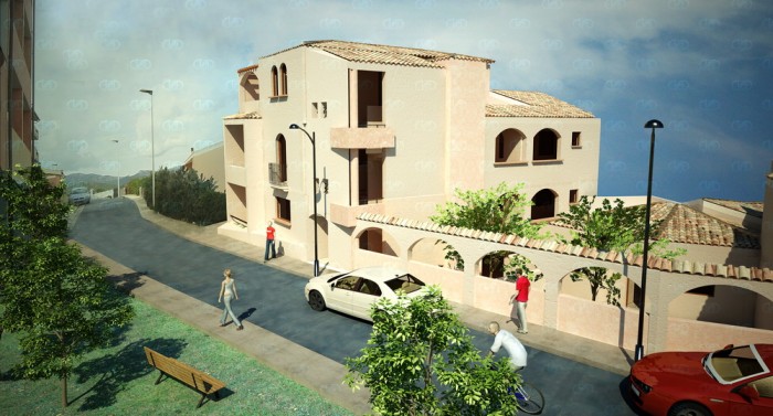

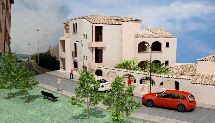

il mio primo esterno....consigli e suggerimenti sempre gradi
- tipo la discordanza della luminosita della foto della scena ..
-alcune irregolarita nelle falde delle tegole..
ececce
ma cio che nn mi torna bene è la corposità della cosa..
insomma ..
nn mi piace
lunedi posterò i parametri..con cui ho affrontato la scena...bhe fatemi sapere che ne pensate..
Re: il mio primo esterno....consigli e suggerimenti sempre gradi
troppo alta o se era intenzionale allora dovresti risolvere il problema "del vuoto" a destra dove si nota solo il cielo
secondo: rivedrei l'illuminazione da capo, magari provando senza textures (sembra un po' piatto)
terzo: rivedrei qualche textures (es. erba, troppo piatta)
quarto: toglierei a mio parere personale le persone in 3D, magari riaggiungendole dopo in postproduzione (ma è un mio gusto grafico personale)
spero di esserti stato di aiuto
buon lavoro
dovrei fare altre prove senza le texture..
si l erba cosi è perche ancora nello studio dove lavoro nn abbiamo hair
si ovviamente le persone sono un gusto personale
Razor wrote:per cominciare inizierei forse col rivedere l'inquadratura,
buon lavoro
