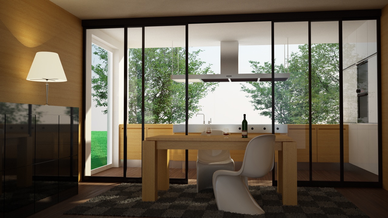

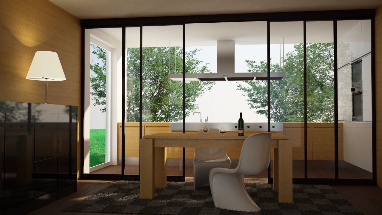

Post by lollo_O »
visto che mi mo son trovato un po di tempo libero ho deciso di cimentarmi anch'io in qualche interno. Il risultato non è proprio quello che volevo anche perchè ho dovuto combattere con certi materiali (es. l'acciaio della cucina! che ancora adesso non mi convince :( ) .
Attendo consigli e critiche a volotà :)
  • Realizzato con: Vray 1.082
    LUCI
    -1 sopra il piano cottura:
    Intensità 50
    Size X 431.058 cm
    Size Y 159.572
    Subdivision 20
    No decay OFF
    -1 per la finestra laterale:
    Intensità 70
    Size X 142.215 cm
    Size Y 229.449 cm
    Subdivision 20
    No decay OFF
    -2 dietro la camera
    Intensità 50
    Size X 150 cm
    Size Y 150 cm
    Subdivision 20
    No decay OFF
    -1 IES per la lampada
    -Sun LIGHT
    Physical SUN ON
    Physical SKY ON
    Intensity M. 1
    Size M 1
    IMPOSTAZIONI CAMERA:
    -F-number: 5.6
    -Shutter Speed: 80
    -Film ISO: 100
    IMPOSTAZIONI VRAY BRIDGE:
    -ANTIALIAsING:
    TYPE Adaptive DMC
    Min Subdvision 1
    Max Subdivision 16
    Threshold 0.006
    -GI:
    Primary Bounces Irradiance Map
    Min rate -3
    Max rate 0
    Hem. sub. 50
    Secondary Bounces Light Cache
    Subd. 900
    Passes 2
    -ENVIROMENT:
    Background 255,255,255
    Brightness 2
    Global Ill. 255,255,255
    Brightness 1
    -COLOR MAPPING:
    Type Exponential
    D.M 1
    B.M. 1
    G. 1
    Subpixel Mapping ON
    Clamp Output ON
    Affect Back ON

Bello mi piace... Ma la lampada a destra vola? il tappetto è fatto con displacement?
E un'ultima cosa... lo sfondo dove ci sono gli alberi come lo hai illuminato per farlo rendere cosi lumminoso?
Per il resto mi piace...

mmmh penso ti riferissi alla lampada a sinistra, cmq è poggiata sul mobile. per lo sfondo dai un occhiata alle impostazioni G.I. e a quelle della camera :)

Si si mi riferivo a alla lampada a sinistra... :)
Ho visto che hai messo Min rate -3 Max rate 0... non è troppo basso zero??
Quanto tempo hai messo per renderizzarla? Cmq l'antialiasing è perfetto!

Min Rate -3 e Max Rate 0 li ho messi per avere un maggior numero di campioni quindi una maggiore accuratezza dell'irradiance map :)
Purtroppo non ricordo il tempo di renderizzazione, penso un'oretta più o meno :D
