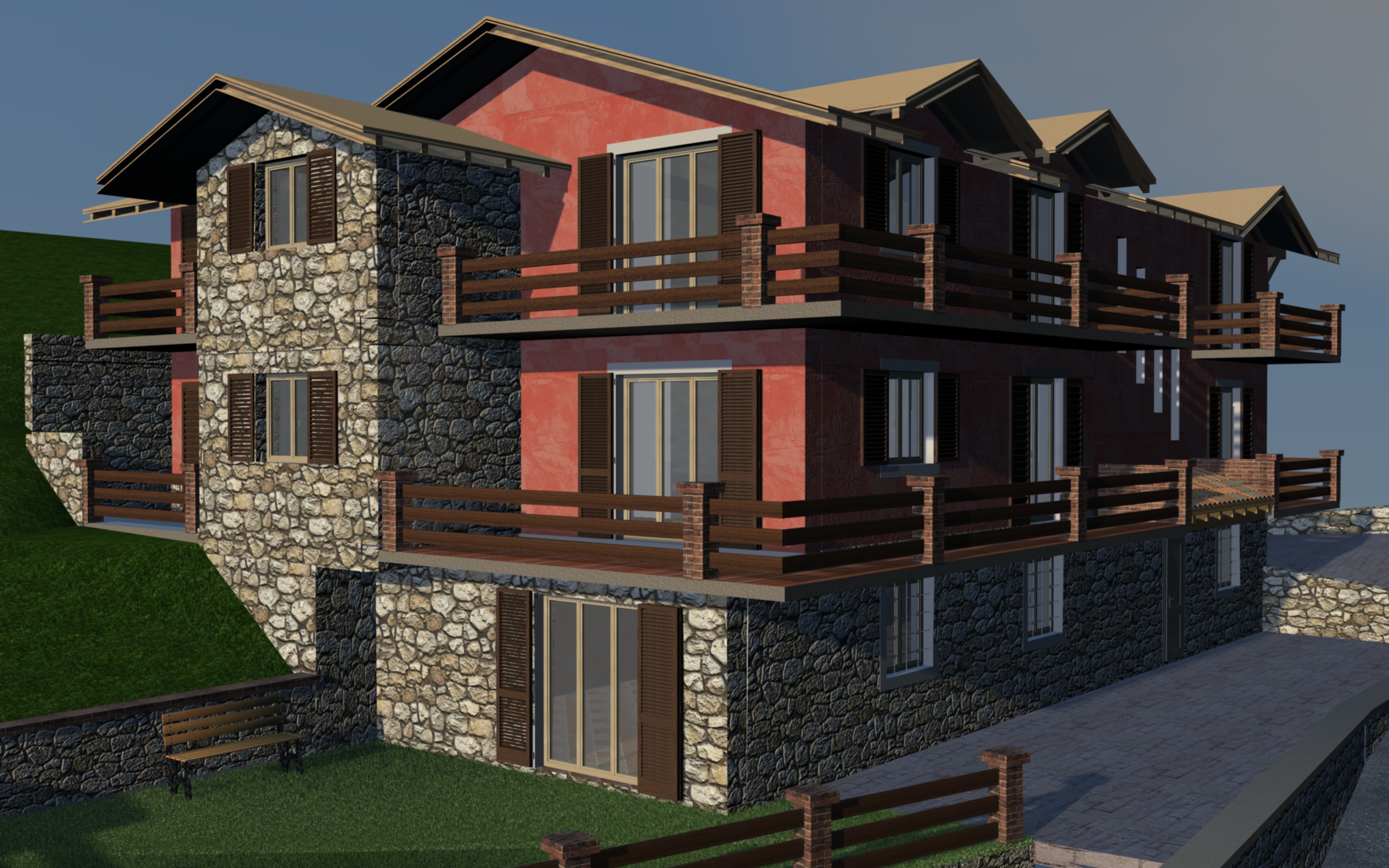

salve a tutti... per prima cosa vorrei chiedervi cosa ne pensate del mio lavoro????? è da circa 2 mesi che cerco di lavorare con cinema e questo è il mio primo lavoro..
inoltre vorrei chiedervi come si può fare un grande prato...se utilizzo hair i tempi di rendering diventano infiniti...mentre se applico come in questo caso un texture l'immagine risulta assai piatta!!!
e poi vorrei sapere come posso dividere le falde del tetto in poligoni a 4 lati per poi applicarci le tegole con tuilegen?????
se seleziono il mio poligono mi crea una sola fila di tegole!!!
grazie mille

Se selezioni il poligono e ti calcola sono una fila di tegole posizionata in basso prova ad invertire le normali del poligono, dovresti risolvere. Per il prato se hair ti appesantisce troppo usa il displacement.

per quanto riguarda l'erba puoi usare il metodo dei piani alpha, ricordo una discussione dove se ne è parlato
se fai un ricerca sul forum penso tu riesca a trovarla
