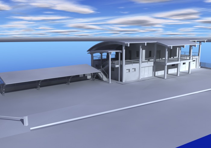

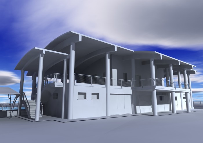

Salve a tutti.
Vi posto alcune immagini del lavoro che sto preparando.
E' un edificio commerciale (al PT) con abitazione custode al 1P.
Il progetto e le tavole architettoniche sono svolte in Allplan 2009, per renderizzare Cinema 4D 10.111.
Comincio con le prime immagini senza materiali e solo con la luce del sole.
A breve altre immagini con i primi materiali.
Commenti, critiche e suggerimenti ben accetti.

il modello è molto bello l' illuminazione meno. ( scusa il gioco di parole). :D

bellissima l architettura ma meno l illuminazione come dice houdini :)

controlla le dimensioni e se il modello sta sul piano zero....

Cosa intendi per dimensioni?
Io lavoro in allplan in metri e importo direttamente in C4D senza problemi di scala o conversione.
Il modello è sul piano zero, il terreno attorno è stato rilevato ed è + basso del marciapiede che che delimita il fabbricato.
Gio

beato il custode. :)
bello dettagliato il modello.
attendiamo sviluppi.
comunque complimenti

ti consiglierei di utilizzare un cielo neutro,
cosi' come non hai utilizzato nessun tipo di materiale per concentrarti sull'illuminazione non utilizzare nessuna texture o sfondo nei passi iniziali, danno solo fastidio

Scusa arcnello.....mi spieghi come fare per avere un cielo neutro??

solitamente negli esterni inserisco l'oggetto cielo, mi sembra tu abbia inserito sky
inserendo il semplice oggetto cielo puoi in un secondo momento applicare un gradiente per la sfumatura a tuo piacimento, con lo sky sei vincolato da alcuni parametri
come illuminazione inserisci una luce infinita con ombre area, e dai una decadenza lineare
aumenta le dimensioni della forma area -rettangolo- prova con 4000x4000 mt
nelle viste in pianta ed in alzato hai la possibilità di ruotare, secondo la vista, la tua luce infinita che simula il sole (puoi darle una giallo molto chiaro)

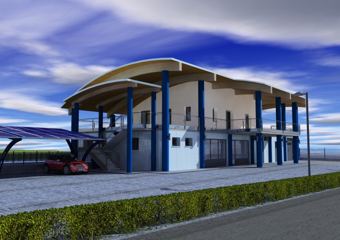

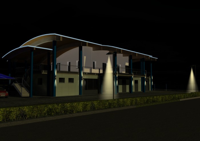

Aggiornamento.....
Allego le immagini, che per motivi lavorativi non ho fatto in tempo ad inserire prima.
Ormai sono state consegnate insieme a tutta la pratica comunale, ma le osservazioni, i suggerimenti e le critiche sono sempre ben accette.
Grazie
