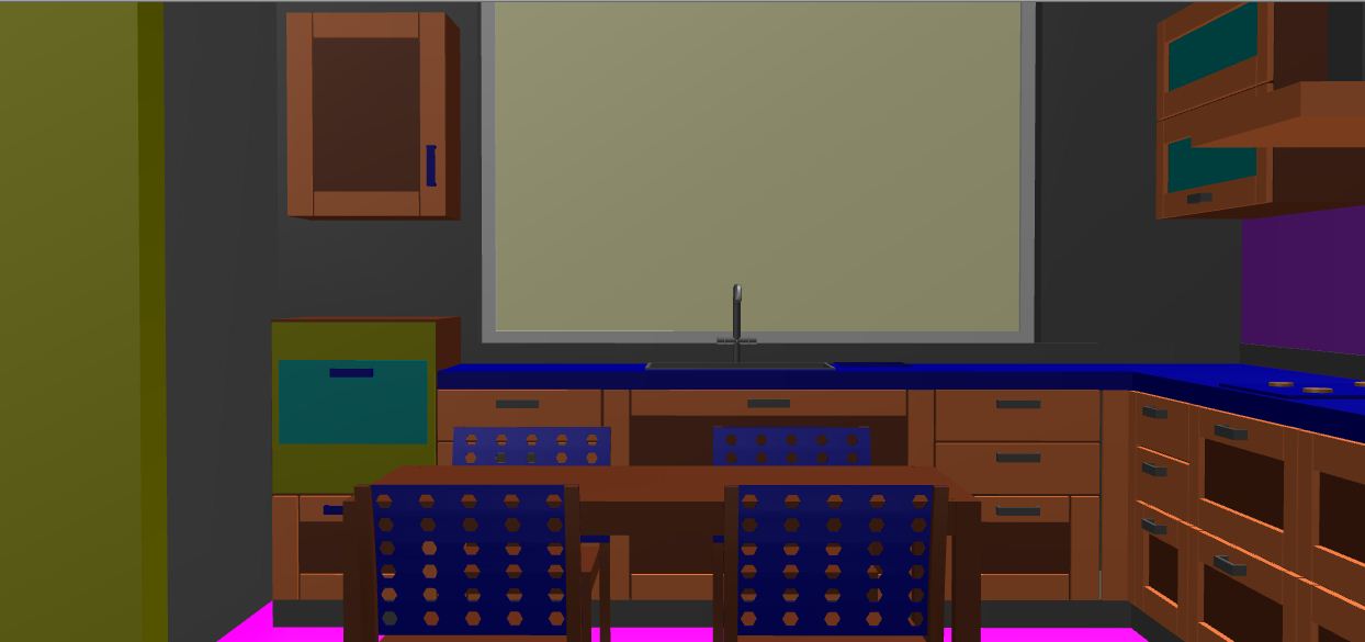

Allora ho provato allplan 2009, ma ho dei grossi problemi in animazione, qui mi rivolgo naturalmente a chi usa questo programma, il problema si presenta quando devo girare all'interno di un edificio, questo perchè non c'è profondità, cioè se mi posiziono davanti la porta della cucina coma da immagine allegata, vedo la parete opposta davanti a me troppo vicina, con poca profondità, spero di essermi fatto capire.

Prova a diminuire la distanza focale.
di default allplan la mette a 50, mettala per esempio a 25 e vedrai la tua parete frontale allontanarsi enormemente.
Questo parametro lo trovi in finesta di animazione alla voce "proiezione libera" nella barra dove ci sono le proiezioni, gli zoom, la manina ecc.
Patrik

Hai ragione, Grazie!
