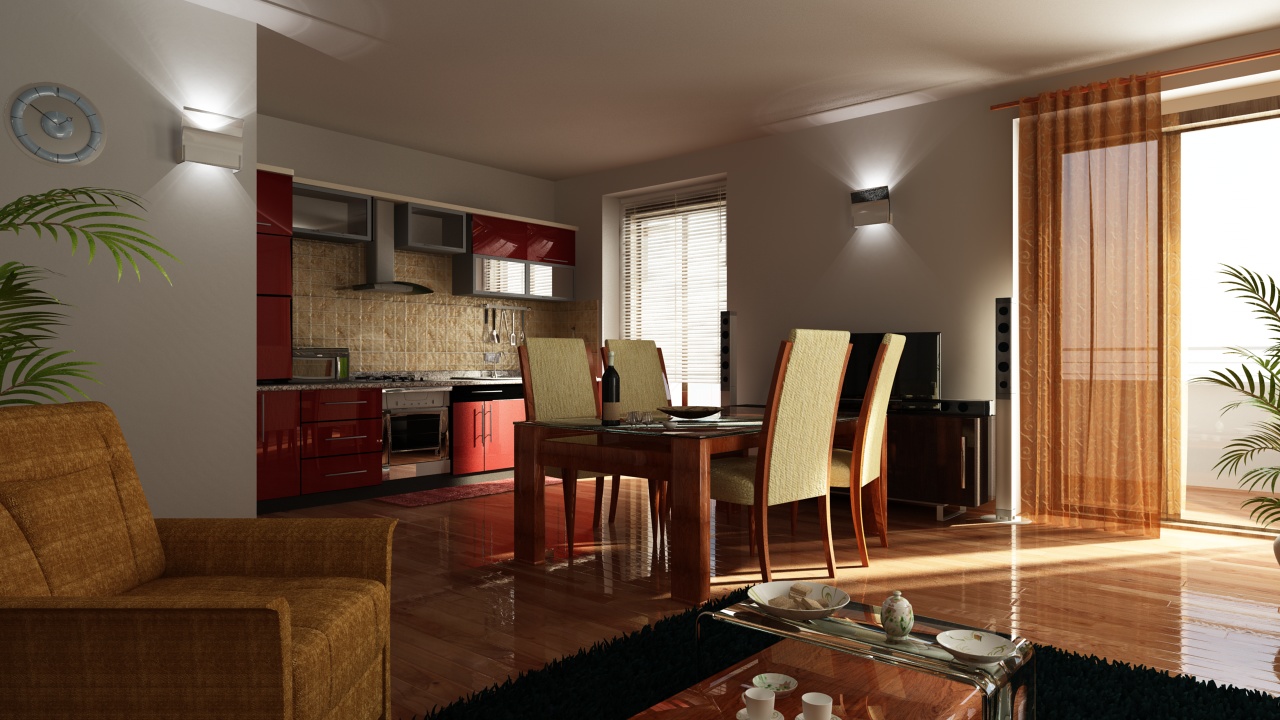

ecco posto il lavoro e parametri...
Phsky + sun
2 luci area alle finestre e 1 dietro la camera.. (tutte con decadenza e ombre attive..)
color mapping expo 0.6 - 1 - 1
Risulta un po buia ma la sto modificando.. Non sono convinto del parquet.. non riesco a trovare una via di mezzo.. vorrei che riflettesse ma non troppo...

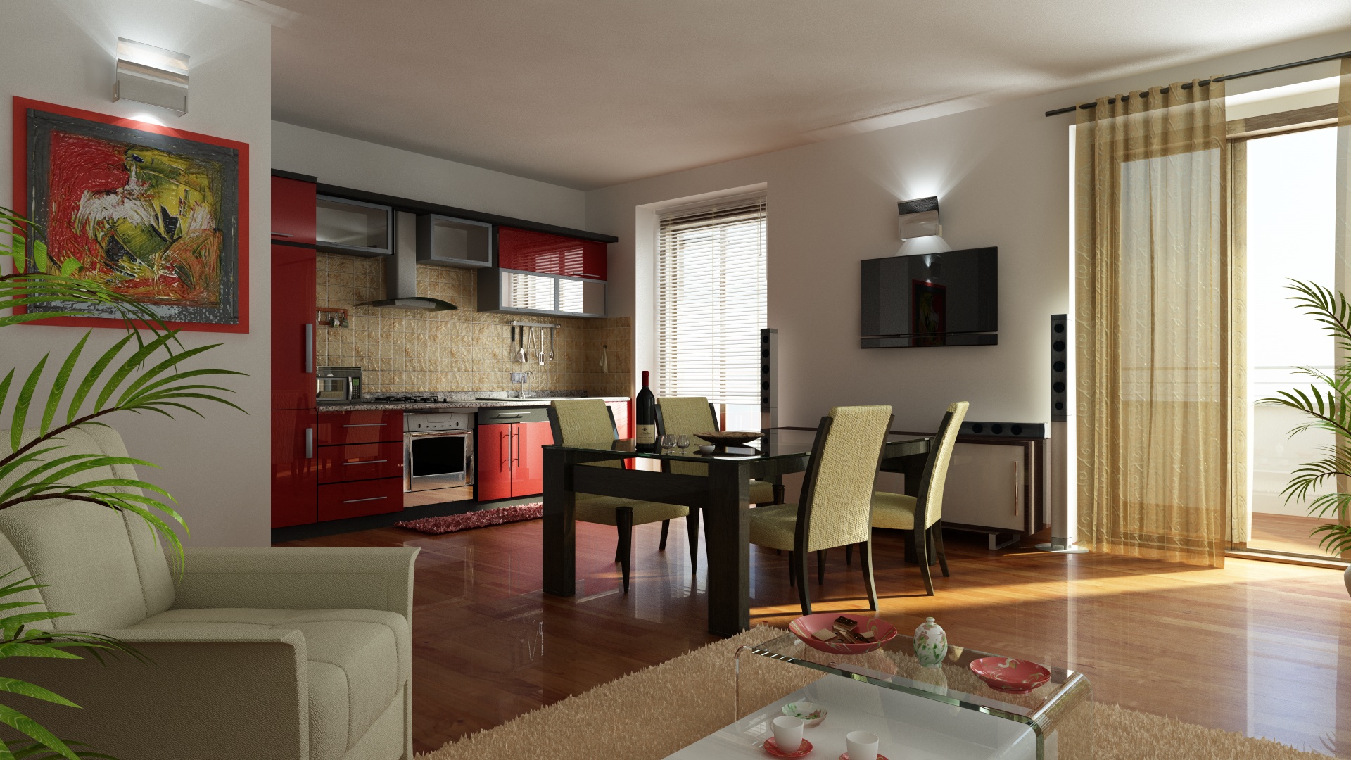

Ho risolto... Più o meno ho raggiunto il risultato che volevo per il pavimento...
Come luci come vi sembra?? un po piatta per caso??
Se avete qualche consiglio per l'illuminazione vi ringrazio...

Come illuminazione mi sembra OK, forse un tantino bruciata in alcuni punti, potresti correggere con il colour mapping o cambiando le impostazioni alla camera....
a livello di modellazione mi fa 'strano' la diversità tra le due lampade a muro con IES, il tappeto che ha un displacement troppo 'grossolano' e un paio di biscottini che volano nella ciotola!
a parte questo complimentissimi!

Molto bello, complimenti !! .. io aggiungerei un immagine di sfondo fuori per dare un po di contesto e forse il materiale della finestra sulla destra e mappato male ..

si è vero la lampada sulla sinistra è sbagliata... una dimenticanza come lo è stata anche la finestra sulla sinistra mappata male..
Per il tappetto è fatto con hair.. volevo un effetto grossolano però ho esagerato un po... per l'esterno invece stavo pensando di mettere un cielo..
grazie per i consigli... :)

io preferisco la prima immagine. Le cose che non mi picciono sono solo 2... rilievo eccessivo melle mattonelle della cucina e l'orologio che non trovo appropriato.
Nicola

non male,secondo mè le troppo fonti d'illuminazione la rendono piatta,perde il senso di profondità,nel tavolino di vetro togli il tag phong e anche nella casse acustiche,ottime le tende,il tappeto mhhhh..... sostituiscilo con uno + reale,al posto dell'orologio metti un bel quadro astratto.questo naturalmente è un mio parere 8-) e poi UN BUON ANNO

quoto cesgi per il tappeto, e se posso permettermi...forse è un'impressione ma il bump delle mattonelle sembra al contrario, prova ad invertire ilpunto bianco e quello nero...e secondo me sarebbe da aumentare un pelo la ripetizione del materiale della poltrona...
sempre parere personale, a me piaceva più la prima..per via dell'illuminazione forse eccessiva nella seconda, perde un pò di volumetria....per il resto...complimentsssss... :D :D

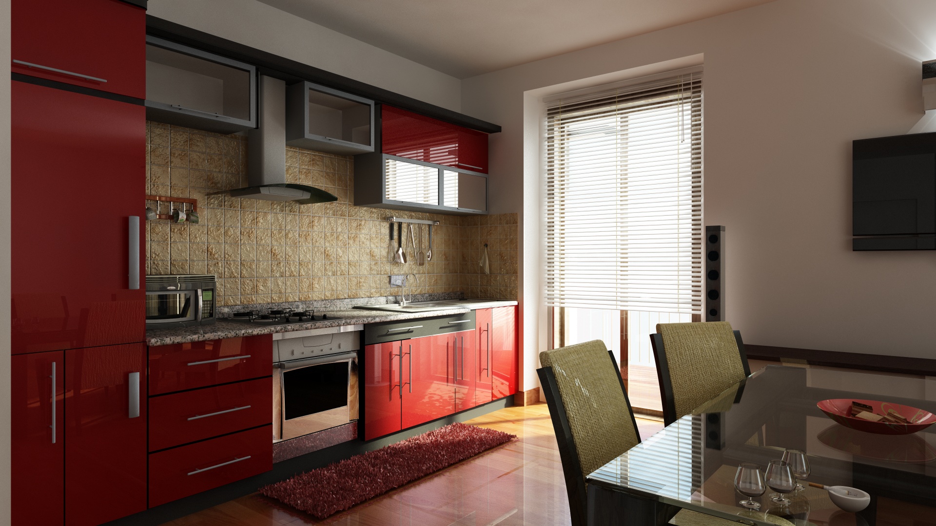

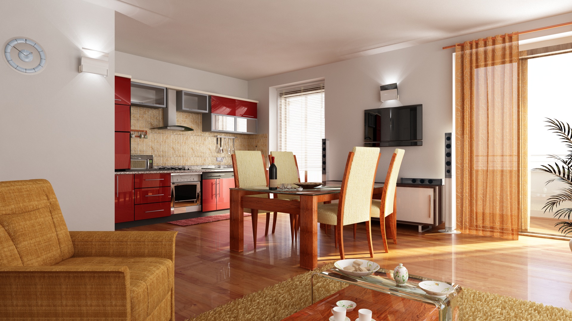

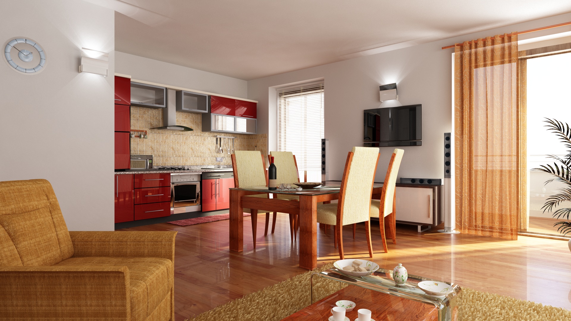

grazie a tutti per i consigli!! ho tolto il tag phong del tavolino, ma l'ho voluto lasciare sulle casse... ho sistemato il bump delle mattonelle invertendo i valori da 0 a 1e ho cambiato il tappetto usando displacement... non capisco i riflessi a chiazze che fa sullo sportello della cucina vicino alla finestra.. però alla fine son piccolezze che nemme no si notano tanto.. poi per il tappeto della cucina ho provato a farlo poggiare bene a terra ma niente.. é un parallelepipedo e non un piano, quindi si fonde con il pavimento però nulla.. sembra che voli.. magari sarà l'effetto del displacement che lo fa vedere cosi..
Se volete qualche parametro chiedete..
