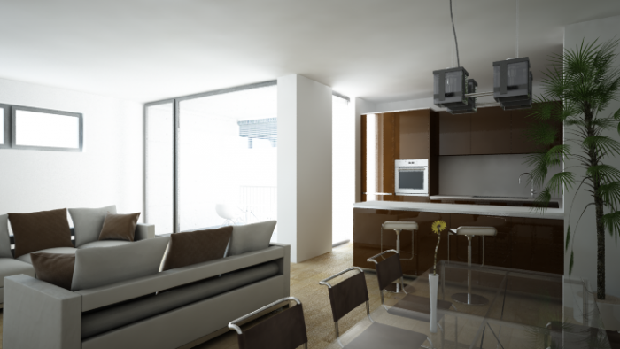

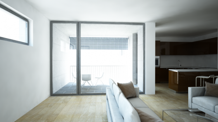

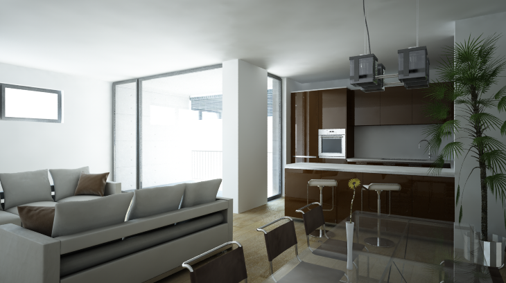

ciao a tutti,
vi posto la mia ultima fatica di questi giorni di vacanza (mahh....)
Ho fatto alcune prove di illuminazione ma non sono al 100% soddisfatto.
Vorrei non bruciare troppo l'esterno (la terrazza). Però se abbasso i valori l'interno scurisce troppo....mmmm che grattacapo.....
Ho un'unica luce sole al 130%
mi potete dare quache consiglio?
grazie mille
con aggiunta di aree
ISO 450<br />F-Stop 3.5<br />Shutter speed 40
ISO 450
F-Stop 3.5
Shutter speed 40
ISO 300<br />F-Stop 3.5<br />Shutter speed 40
ISO 300
F-Stop 3.5
Shutter speed 40

mi piace la terza non è per nulla male,vai con un area d'appoggio se vuoi dalla parte dx dell'immagine

ok vada per la terza,
se metto un'area la metto sempre nella finestra?
non posso dirgli di sparare luce solo all'interno e non all'esterno?
che ...zzata vero?

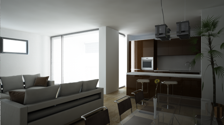

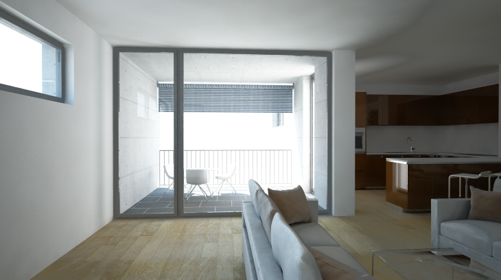

posto l'interno da un altro punto di vista.
e la prima con una luce area
PS: penso che sarei in difficoltà se dovessi mettere effettivamente la foto del panorama....mi consigli photoshop o vray....eterno dilemma.....

per evitare quella luce esterna cosi forte io lavorerei con il color mapping cosi puoi abbassare l' intensità della luce ed evitare che ti si scurisca troppo l' interno ..

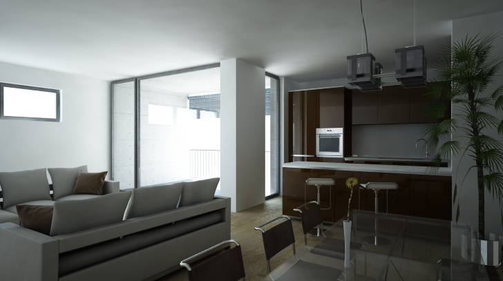

ecco cosa ho provato.
color mapping exponential
dark multiplier : 1
bright multiplier: 0.4
l'esterno è migliorato, anche se non vedo ancora l'integrità della parete, mentre l'interno ha accentuato gli aloni della luce.....
no buono .....provo a spostare la luce solare?

io alzerei il dark multipler 1.4 .. come parametri della luce solare cosa hai ??

Perchè non provi a mettere delle luci area davanti gli infissi rivolgendole verso l'interno così il terrazzo non en risente?
Potresti anche usare un'area dietro la camera per evitare le zone troppo buie...

perchè non usi un'area invece del sole,che comunque nella tua immagine non vedo entrare da nessuna parte?Per entrare intendo che lasci delle ombre a terra.Io metterei una grandissima area esterna e farei delle prove,prova a postare un'immagine dll'alto così capiamo 8-) 8-) 8-)
