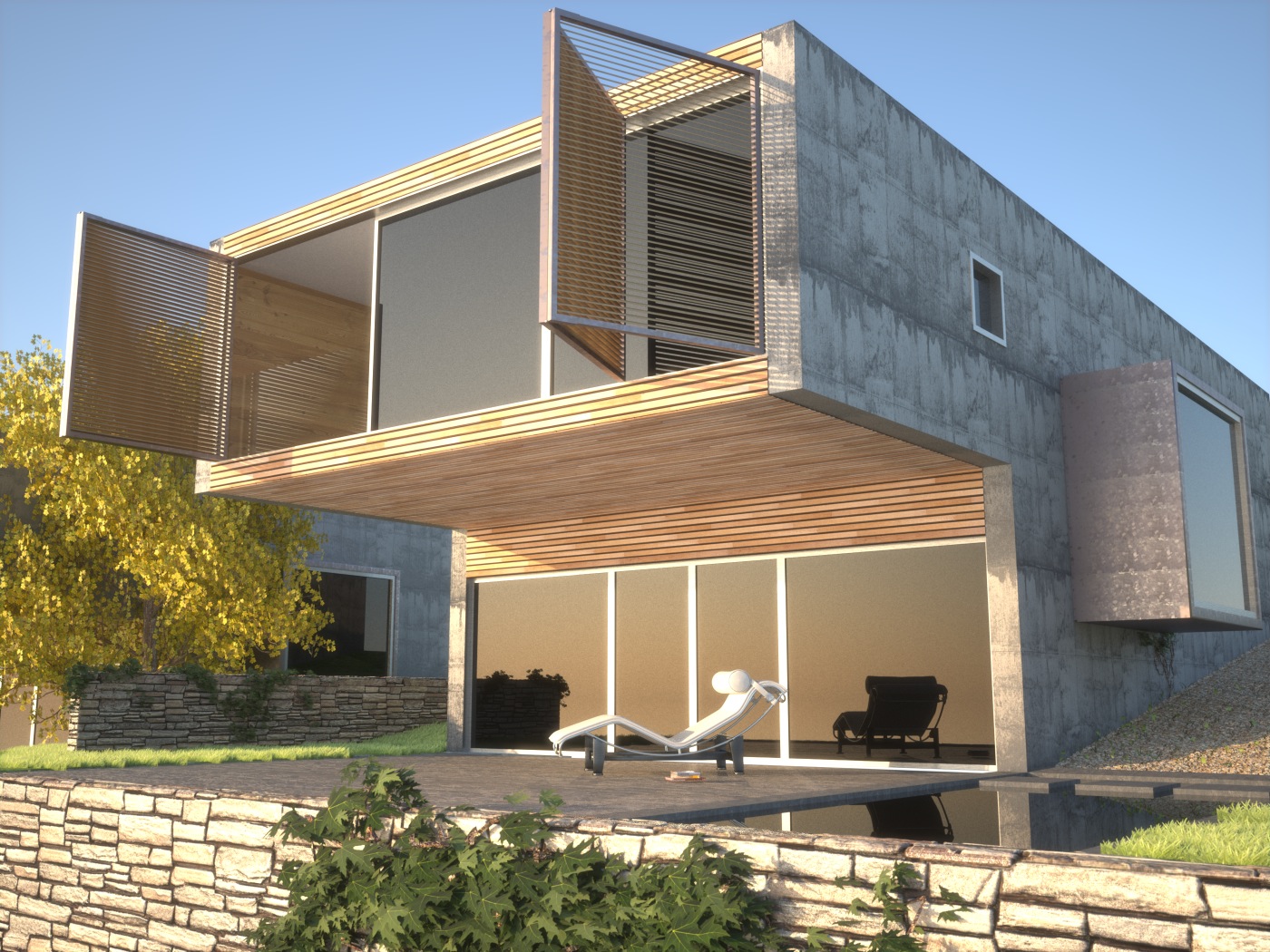

Spero di non annoiarvi con tutte le mie prove! :lol:
Questa volta mi sono cimentato in un esterno, mi sono ispirato a un render visto su internet, dal sito di Renderspirit se non sbaglio!
Alcune cose sono ancora da sistemare (per esempio mancano completamente gli interni)!!
Che ne dite? Consigli e critiche ben accettati!! :idea:
Primier

mi sembra davvero benfatto
forse c'è solo da correggere la mappatura della texture del muro in primo piano e del parallelepipedo in aggetto sul prospetto a destra.
ma per il resto, mi sembra molto bello.
mi piace molto la luce che a quanto ho capito è una delle prerogative del motore che usi...senti una cosa, l'albero che vedo è un modello?
edit: scusami mi sto accorgendo solo ora di una cosa...
non so quanto ti possa interessare, ma strutturalmente ha qualche problema l'edificio.
La trave a sbalzo che regge l'aggetto al primo livello, nel tuo render, viene interrotta dal parallelepipedo e questo non è possibile inquanto dovrebbe correre per tutta la facciata destra per poi fare lo sbalzo.
Quindi sono andato a sbirciare il render sul sito da cui hai detto di essserti ispirato e ho visto che in pratica hai abbassato solaio di separazione tra i due livelli di un paio di metri, quelli che servivano per fare passare indisturbata la trave.
perrdonami se magari tutto ciò non ti interessava... :)

La scena è ancora un pò povera di dettagli, forse ci starebbe bene un pò di più verde!!
L'albero è un modello di xfrog!

Non so se dipenda dallìinquadratura o meno, però la chaise long sembra staccata da terra.

8snowman8 wrote:Non so se dipenda dallìinquadratura o meno, però la chaise long sembra staccata da terra.
Forse un pochino è staccata a causa del displacement! devo verificare......

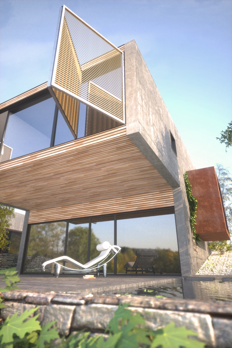

Piccolo update!!
A voi commenti e critiche...

Bella inquadratura e bel progetto architettonico....rivedrei alcune piccole cosine ma il risultato è già + che buono complimenti!!!!!

Grazie ama, cosa mi consiglieresti di sistemare?

ciao primer, il render è veramente molto bello.
complimenti davvero.
una sola cosa, hai già dato una occhiata el mio edit precedente?
Magari l'hai fatto e non ti interessava in ogni caso va bene lo stesso... :)

qualche faretto sul soffitto non guasterebbe
bel render :D
