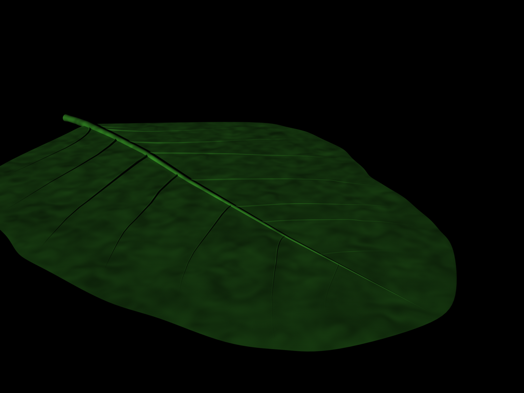

allora..premetto che con la creazione di materiali ho sempre fatto pena..anzi..dire pena è poco..ora volevo creare una foglia che si vedesse in primo piano..e dopo averla modellata (almeno in linea di massima) vorrei creare un materiale il più fotorealistico possibile..solo che non so dove sbatter la testa..non sono riuscito a trovare tutorial a riguardo purtroppo..qualche anima pia può darmi una mano per favore??? :(
PS: questo è lo schifo a cui sono riuscito ad arrivare io..

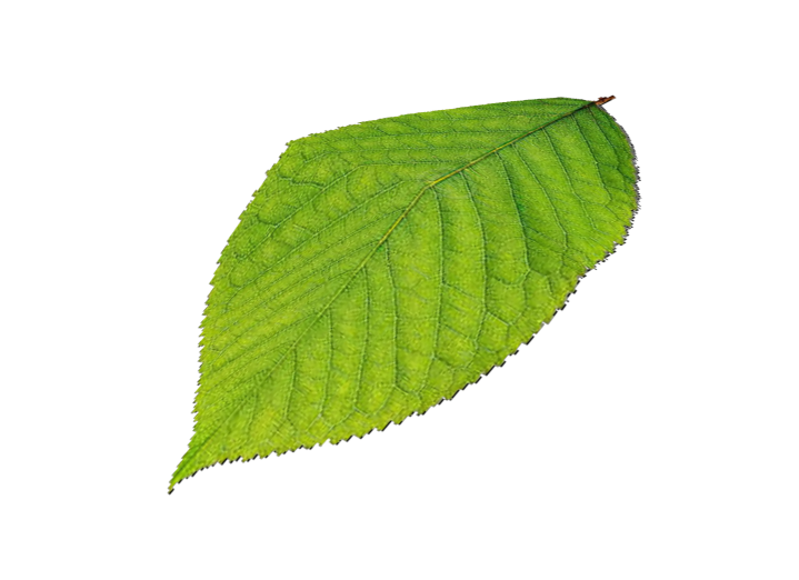

Non è più semplice usare una texture?

appoggio nexzac fai un piano applichi una texture al piano per il colore una texture x il rilievi e una x il canale alpha ed ecco fatta la foglia! :D

..be' aggiungerei un disturbo o la stessa immagine in b\n leggermente contrastata da inserire nel canale di rilievo. Poi nel canale luminanza magari la retroilluminazione per rendere le ombre e la luce attraverso la foglia. specularità per dargli lucentezza. Il tutto su una entità formata da 4\5 poligoni non planari tra loro, per riprodurre l'accartocciamento.
Con la modellazione pura bisogna dettagliarla molto seghettatura, nervature, magari dandogli spessore per poi usare il subsurface scattering nel canale luminanza e dargli un po' di traslucenza. Comunque poi bisogna lavorare molto di Bodypaint per avere un buon effetto..
C'è da provare! Ah prova a scalare i disturbi si hanno effetti talvolta molto diversi. e non trascurerei una buona illuminazione.

beh innanzitutto grazie a tutti per le risposte..l'idea della texture era venuta anche a me ma volevo provare qualche metodo alternativo..in ogni caso testerò entrambe le soluzioni e vedrò cosa riesco a combinare.. :)

credo che per il maggiore fotorealismo, niente è meglio di una foto... soprattutto quando il materiale di cui si parla è "complesso" come una foglia, in termini di disegno, sfumature, nervature etc... e poi con un solo poligono ti risolvi il tutto...
