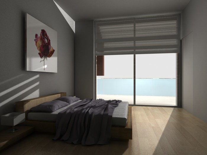

buongiorno a tutti!!
ho fatto un render di una camera da letto con una grande vetrata, dietro la quale ho messo uno sfondo con un'immagine... quando la renderizzo nn vedo l'immagine :(
anche la tenda nn mi dà tanta soddisfazione.....
consigli ben accetti :)

a parte il problema che hai sollevato, direi che è proprio bello. bello il lenzuolo. modellato molto bene. l'hai realizzato tu?
prima di renderizzare lo sfondo lo vedi?

aggiungo anche che quel triangolo di luce in alto a destra nn me lo spiego.i muri sono adiacenti giusti ...mah!!
nella parete a destra in basso vorrei dare un po' di occlusione ambientale, ma nn trovo dove settarla (solo per il pavimento)... magari potrei anche risolvere mettendo il battiscopa adesso che ci penso :?
infine il quadro è da sistemare, che nn si appoggia e si vede la texture di lato.
il pavimento con + riflessione?!?! quasi quasi.....
..... ma il vetro?!?!?!?!?

:D grazie!! no, no modellazione zero stavolta!!
si si lo vedo lo sfondo!!

allora è proprio strano che non si veda. forse il materiale ha troppa riflessione? o poca trasparenza?
o forse gli hai applicato una luce area?

ah in effetti c'è una luce area in corrispondenza della finestra ... ma il parapetto esterno del terrazzo lo vede però!!!

se vuoi dare l'occlusione ambientale ad un solo materiale la trovi nel canale colore - texture - effetti
per quanto riguarda quel triangolo luminoso, se dici che i muri combaciano sinceramente non saprei
per l'immagine di sfondo non trovo spiegazione, hai impostato la dimensione della foto di sfondo come l'output di uscita ?

pensavo che la luce area l'avessi applicata all'oggetto "vetri"
è onestamente strano.
non credo sia un problema del vetro. al limite per verificarlo, eliminalo dal render e prova a vedere se senza vetro vedresti lo sfondo.

hai applicato un oggetto cielo ?
se si, hai assegnato al cielo un tag compositing dove hai spuntato "visibile alla camera" ?
spunta anche visto dalla riflessione-rifrazione-trasparenza

8-) grandeeeeee!!! e pensare che ci sono diventata matta tutto il pomeriggio !!
mille grazie
