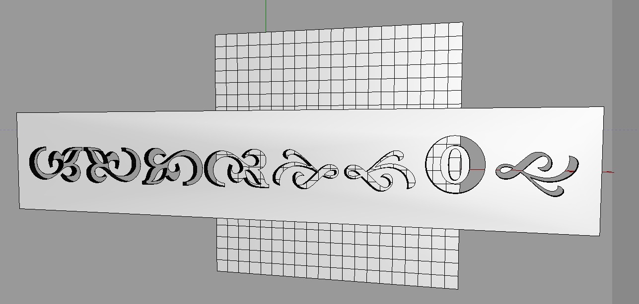

bhe il bump purtroppo non credo sia un opzione valida perchè non ti fora fisicamente la geomteria. Credo la strada migliore per te sarebbe estrudere un unica spline, più che usare la boleana che può dare problemi sui tagli.
fregi.zip
(103.73 KiB) Scaricato 54 volte

Grazie mille x le soluzioni.. oggi ho provato con le spline e son abbastanza soddisfatta del risultato....appena finisco vi metto qualche immagine!
