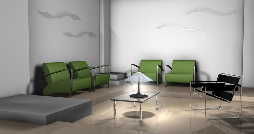

Che ne dite? Consigli? In particolare sui settaggi delle luci e del rendering.. non so nulla di quest'ultimo.... :(

buono,però non mi piace molto il materiale della poltrona che è troppo piatto e quello del pavimento

E per fare la luce che entra dalle finestre? (poste sulla destra, fuori dal disegno..)

solitamente si imposta una luce infinita per simulare il sole e luci area a ogni finestra..in ogni caso guarda il laboratorio di rendering..ci sono un sacco di informazioni utili..

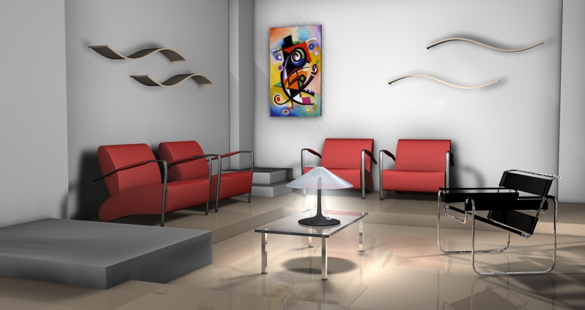

Meglio? Peggio? Uguale? Consigli?
ps: ho provato a settare le luci per farle entrare dalle finestre (poste ora dietro alla telecamera..) ma è venuto tutto pixelloso....

mi sembra ottimo come render. un pò meno come arredo. :)
una lampada in centro stanza non ce la vedo molto. poi quello scalino a bordo poltrone direi che è micidiale. se proprio lo vuoi fare dovresti evidenziarlo con un'altro colore.
parere ovviamente personale.
comunque come render ripeto che mi piace.

ciao,mi viene un dubbio guardando l'immagine, ma la tua unica fonte di luce è la lampada sul tavolo? se è cosi mi sembra illumini un po troppo.

In realtà no, non è l'unica. Ne ho messa una spot verso il basso, visibile, sulla luce, poi una luce normale appena sopra, 50% di intensità, poi una spot 100%, verso la sedia bauhaus, , e una spot 100% piccola verso il quadro. Poi ho un altra spot grande dietro la telecamera, che farebbe "luce da finestre" poste appunto dietro la telecamera.
Volevo metterci delle piante, magari dei cactus, su quel parallelepipedo grigio..

che versione di cinema hai ?
rivedi completamente l'illuminazione, tutti quegli spot a parte essere irreali non hanno senso
se vuoi simulare la luce che entra dalla finestra devi inserire una luce area
ci sono molte discussioni che trattano questo tema, ti conviente darci un'occhiata

Ho la R11.5
Sembrano così irreali? :(
