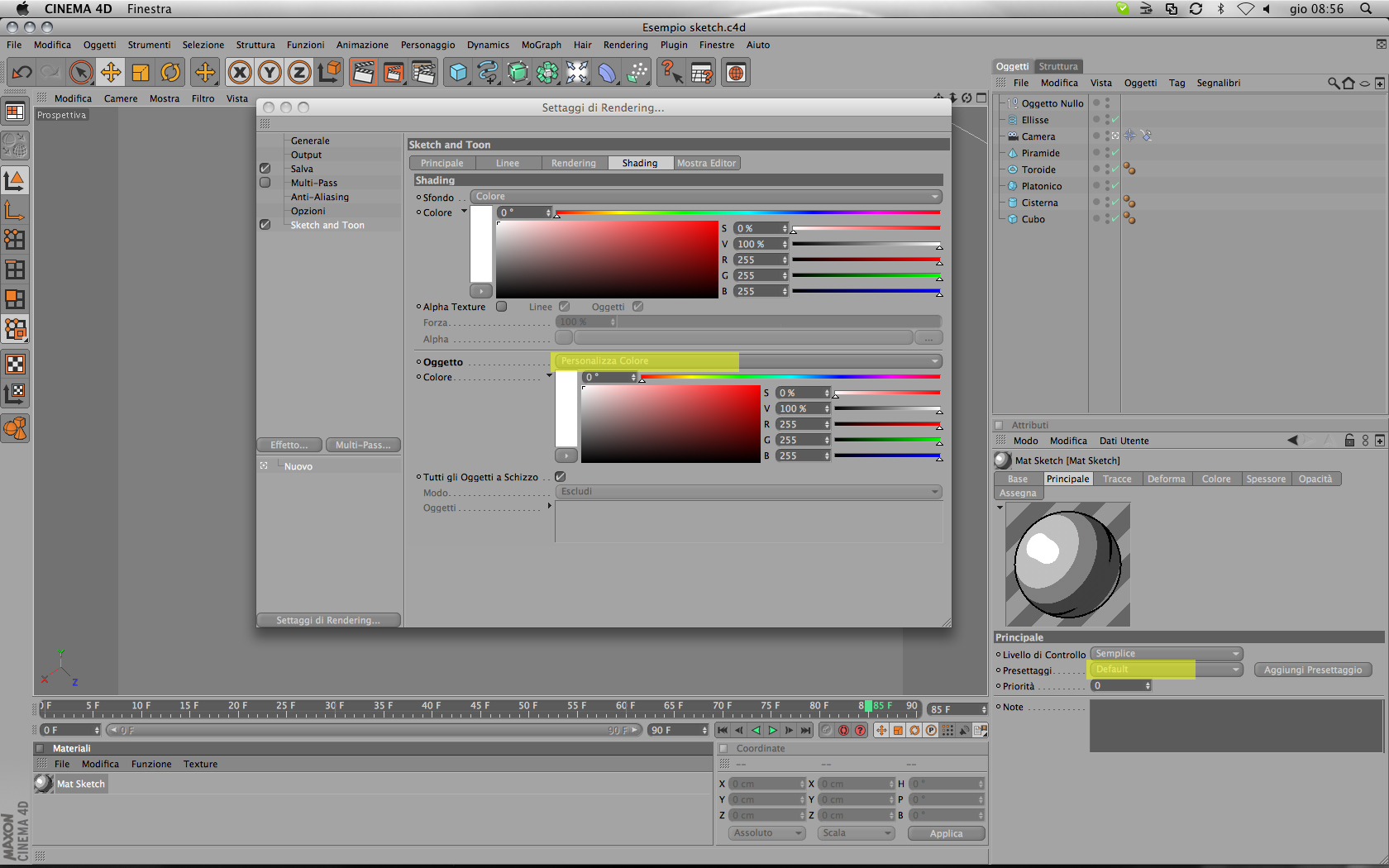

Ciao Stefano, ti posto un esempio se è quello che devi fare tu...
x nn far fare renderizzare colori ed ombre vai nei parametri di render e togli l'opzioni shading...puoi mettere sfondo se vuoi che prenda il colore dello sfondo, mostra colore se ad ogni oggetti assegni un materiale, personalizza colore se vuoi assegnare un colore di default...etc...
x il contorno basta che dai un occhio a tutti preset che ce ne sono davvero tanti...
