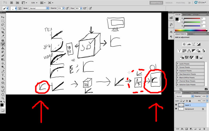

La mia domanda riguarda i dubbi insorti alla fine del seguente filmato ( http://greyscalegorilla.com/blog/2010/1 ... ok-better/ ) e per comodità ne riporto lo screen.shot con in rosso le relative "parti dubbiose"
In sostanza quel che mi interessa capire (una volta assodate le basi cfr pdf
) è se, a monte di tutto (cioè ancora prima di porre le textures, ect.), c'è un passaggio che bisogna effettuare e alla fine, una volta renderizzato, bisogna cambiare la gamma o altri parametri in after Effects.

Ross ha scritto:..non ho capito se questa soluzione con LWF e sRGB attivi nella R12 risolva "tutti" i problemi. In particolar modo non ho capito se bisogna linearizzare a monte i colori e le textures e
se si deve cambiare la gamma a render effettuato.
Ti ho risposto nella prima parte del messaggio :) L'opzione LWF fa in automatico la linearizzazione degli input, in questo modo il render esegue calcoli corretti. All'imagine finale viene poi applicata la correzione di gamma in modo da essere mostrata correttamente a monitor, ma questo avviene anche a cose normali.
Sul momento non ricordo di preciso tutto il discorso che fa greyscalegorilla, ma credo citi photoshop xkè tu potresti anche decidere di lavorare tutto in spazio lineare, fornendo a cinema direttamene tutte immagini lineari, impostare la gamma del picture viewer a 1 (lineare) e salvarti l'immagine a 32bit. A quel punto avresti un render in spazio colore lineare con cui lavorare, che contiene le informazioni corrette dei colori, ma che si vede di cacca su qualsiasi monitor. Per vederlo correttamente a monitor dovresti quindi applicare in ultima istanza la curva di gamma in postoproduzione

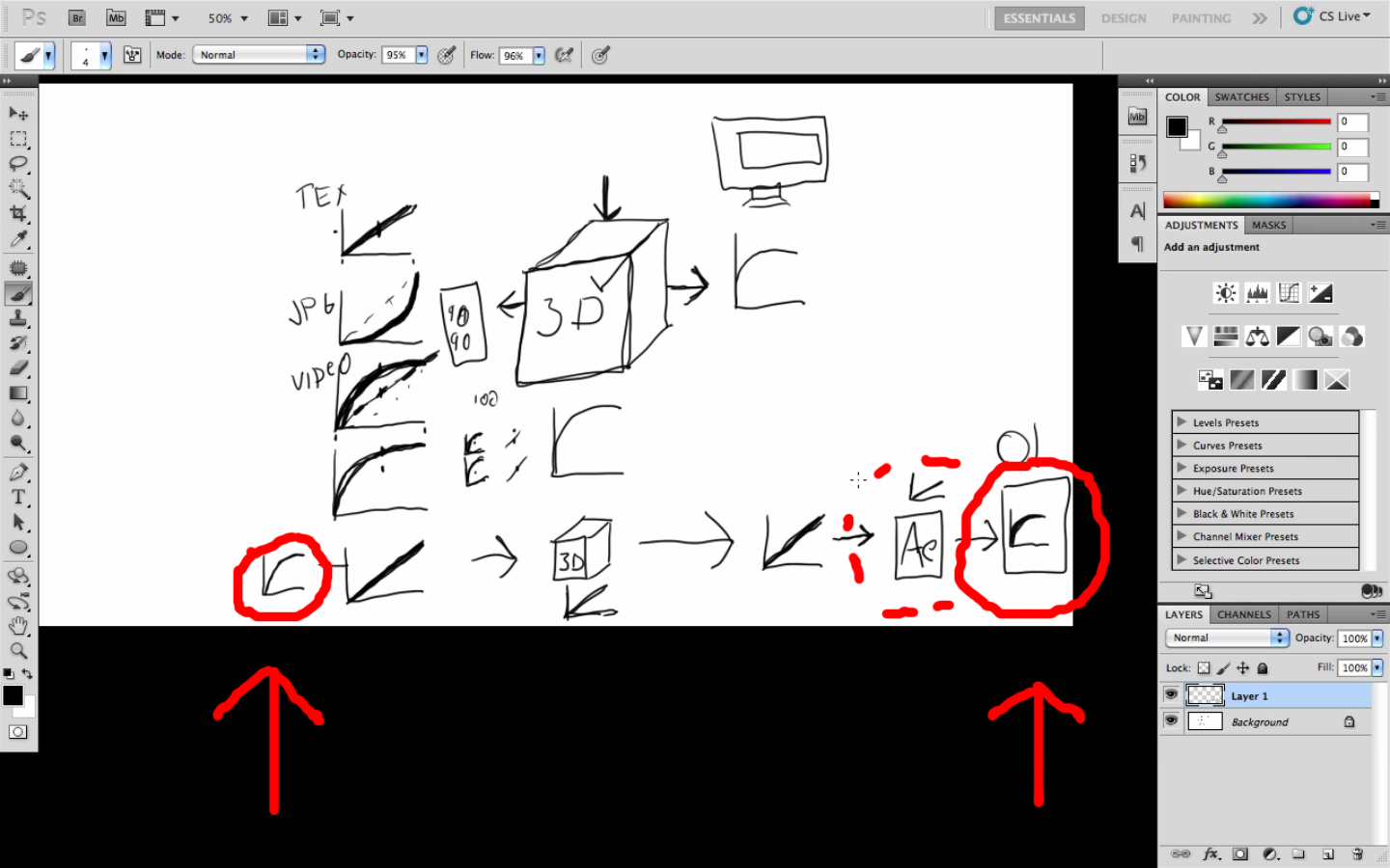

Volevo capire come "convertire" in termini pratici quanto detto per la R11.5 e sul LWF nella R12.
Il dubbio me l'ha generato questa spiegazione :D
Basta avere LWF e sRGB attivi ed il gioco è fatto? pure la restituzione a schermo è corretta e non si deve quindi applicare una correzione di gamma? :?:
Diavolo! Se è così la Maxon ha voluto semplificarci la vita non poco ;) :D :D :D
Messaggi: 3568
Re: LinearWorkFlow in C4d R12 e relativi settaggi
mha, tutto quello che avviene quando attivi il LWF avviene internamente, a monte del render, ora sul momento non ho modo di verificare, ma le imamgini che escono dal render hanno già la gamma applicata x essere viste sul monitor (come tutto quello che vedi a monitor, la gamma è inevitabile).
per farla breve, se a cose normali succede questo:
input (non lineari) -> calcoli render in spazio lineare -> applicazione gamma -> output
con il LWF avviene questo:
input (non lineari) -> linearizzazione -> calcoli render in spazio lineare ->applicazione gamma ->output
quindi, a parte la linearizzazione degli input, tutto il resto avviene anche a cose normali.
