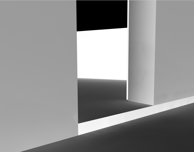

Ciao...sto cercando di realizzare una villetta: non so se sto facendo le cose come si devono, ma ne ho già fatta una èd è venuta fuori benissimo. Avrei solo un problema: non saprei bene come spiegare perciò metto un'immagine
Praticamente la casa è rialzata di 20 cm dal terreno, quindi ho creato un solido che ho messo come base....solo che quando dopo sovrappongo i muri, con o senza texture il risultato è questo....cosa devo fare perchè il colore sia uniforme?

da questa immagine non si riesce a capire bene
Messaggi: 3112
Località: Treviglio
Re: Problema Colore-Importante
Messaggio da gabriele__82 »
già, non si capisce molto, cmq sembra che il muro di sinistra sia più in fuori rispetto al filo del piano.
non capisco se chiedi come mai la superficie sopra è grigia e quella laterale è bianca o qualcos'altro.

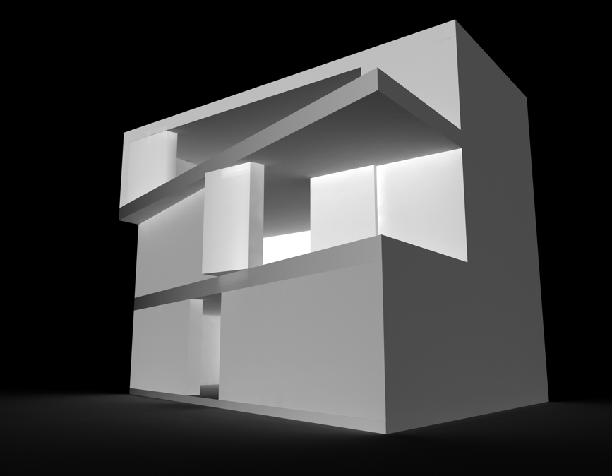

si avete ragione...metto una'ltra immagine...praticamnete non riesco a togliere quelle strisce grige...come faccio a rendere le pareti esterne di un unico colore?!
mancano porte, finestre, ecc ma i muri portanti sono questi

florinh93 ha scritto:si avete ragione...metto una'ltra immagine...praticamnete non riesco a togliere quelle strisce grige...come faccio a rendere le pareti esterne di un unico colore?!
usa il comando -connetti-, ti si formerà un unico solido

non so se ho capito bene, comunque prova a modificare ( in questo caso abbassalo ) il valore del tag phong.
dovresti vedere gia in viewport la scomparsa di quelle diversità di sfumature.

Grazie renxo...adesso è a posto :D
