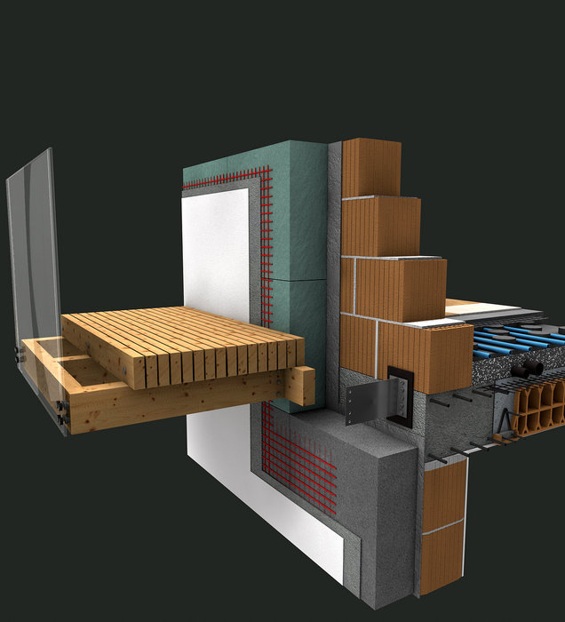

ciao ragazzi, allora spiego subito. come si vede dalla mia immagine sto ricreando dei particolari costruttivi e in questo ho un parapetto in vetro. essendo immagini "tipo catalogo" (mi piacerebbe :) ) non voglio far riflettere niente al vetro, ma voglio che risulti tipo quasi bianco nella parte superiore mentre sotto sfuma alla trasparenza facendo intravedere la struttura in legno. il mio vetro è osceno, nel senso che ho usato parametri sballati di rifrazione per arrivare a questo. non mi spiace del tutto ma non mi piace quella mezza luna che mi crea tendente al grigio. se aveste bisogno posto anche il materiale che io ho fatto.
grazie

Ma quelli che si vedono ora cosa sono i riflessi delle luci area?
Ad ogni modo togli la riflessione e prova con un gradiente nel canale trasparenza (se ho capito cosa vuoi)!
8-)
Messaggi: 3112
Località: Treviglio
Re: materiale vetro senza riflessione
Messaggio da gabriele__82 »
non ci sono luci area, è illuminato con una hdri che ha un bel tag con le varie esclusioni sia nella riflessione, che rifrazione che trasparenza.
bella domanda, che riflessi sono?
cmq togliendo la riflessione il vetro diventa omogeneo e grigino. provo a farlo diventare bianco come dicevo seguendo il tuo consiglio.

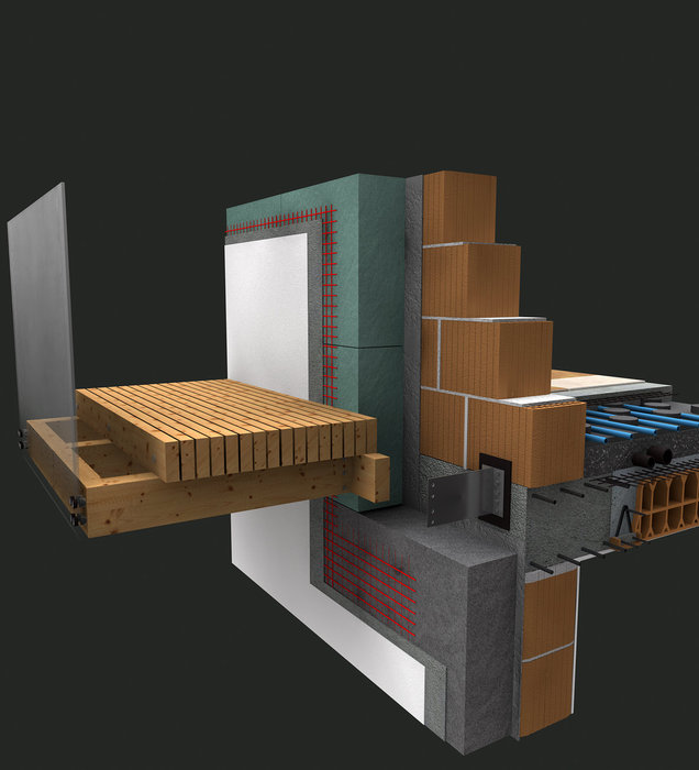

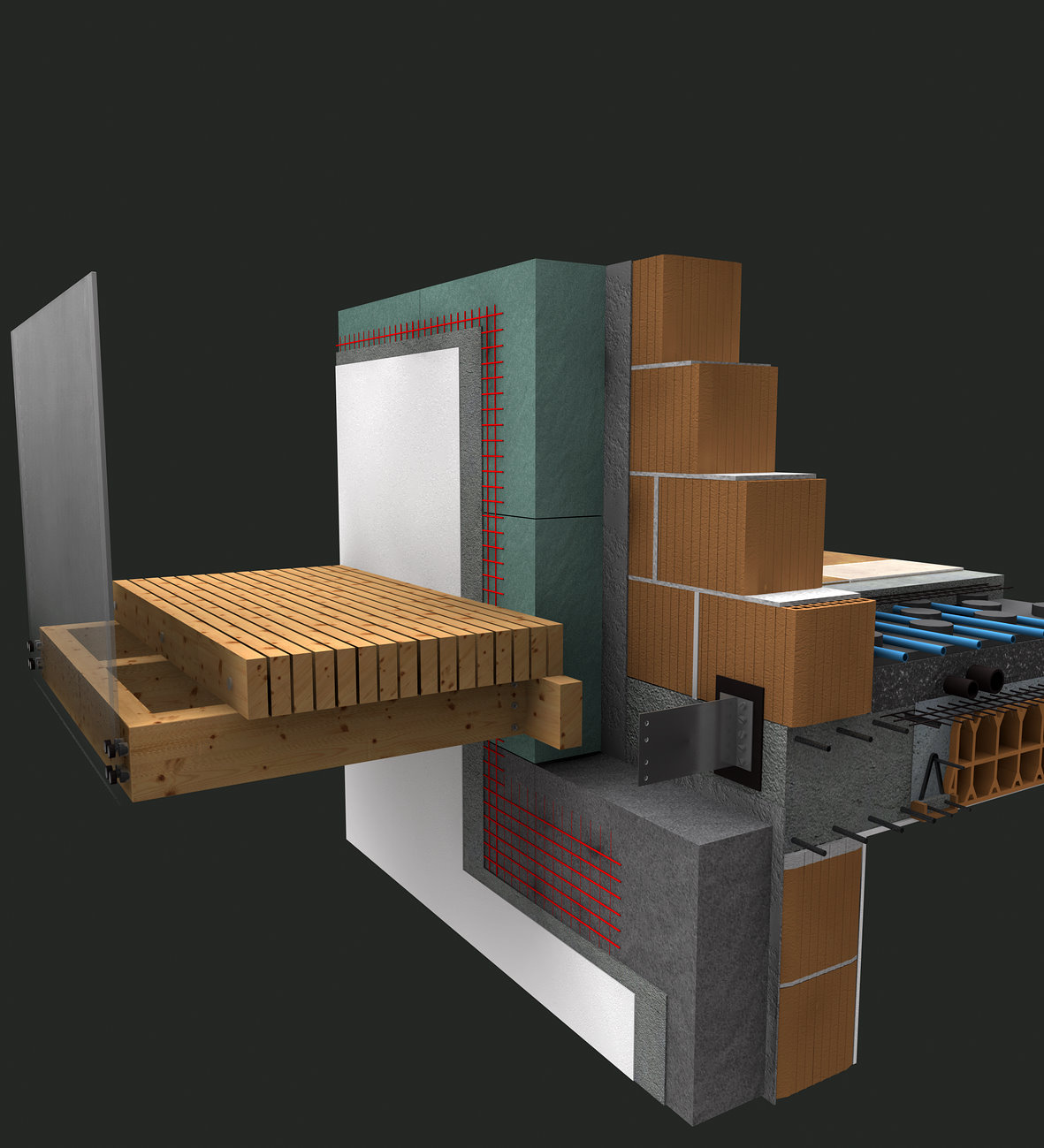

penso di essere arrivato a quello che volevo....
alla fine ho messo un gradiente nel canale colore e nel canale trasparenza.
grazie.
