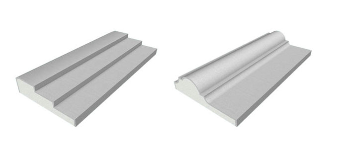

No non sono esperto in questob campo, ti posso chedere una cosa? i rendering che sto facendo li vogliono tutti uguali di luce e colore, ma non mi riescono perchè sono diversi, a chi mi si crea più ombra e a chi meno, come posso ovviare a questo? se tolgo le luci poi l'immagine mi diventa scura per come la cercano.
Grazie ancora!

Mi spiego meglio: posto immagine. una è scura ed una è chiara io ho spiegato che questo effetto e dato dalle ombre x che tutte e due le immagini stanno nello stesso file alla stessa posizione luci uguali ecc.

Re: Grande domandona RGB-CMYK
Messaggio da Anto3D »
digli che sono pazzi.
Comunque se proprio ci tieni ad accontentarli fai un rendering solo luce ambientale e ambient occlusion. potrebbe funzionare.
