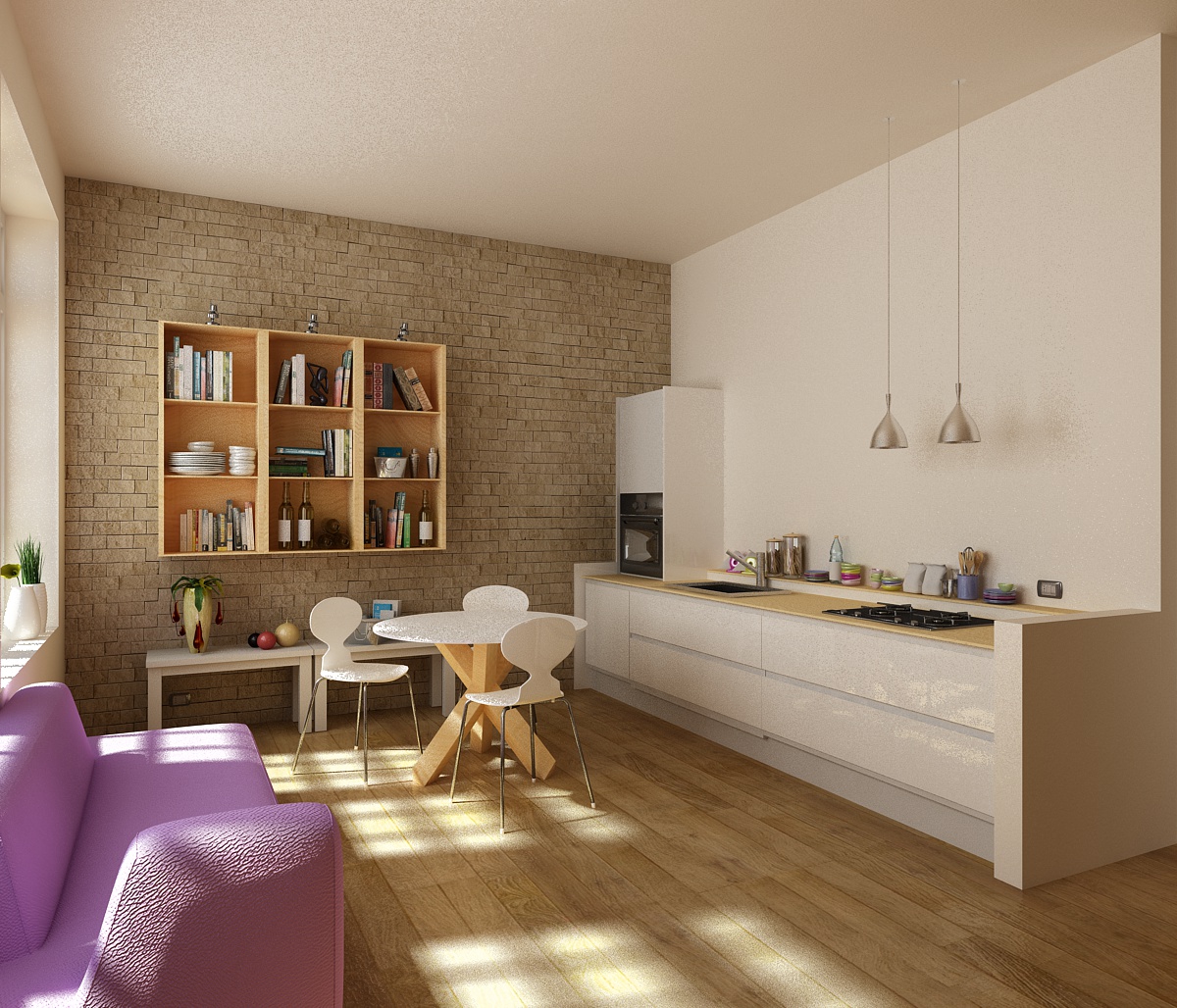

Buon pomeriggio a tutti. :)
Volevo mostrarvi, dopo tanto tempo, un nuovo progettino che avevo realizzato che nn avevo mai terminato...
In questo render si vedono diversi problemi che sono riuscita a risolvere cambiando alcune impostazioni, quindi le macchie sul pavimento e sulle pareti non ci sono più... L'unica cosa che nn sono riuscita a togliere sono quelle sulla proiezione della luce sul pavimento... Non mi sembra che sia molto normale che faccia quell'alone! :(
Messaggi: 10608
Re: WIP monolocale
l'effetto che hai per terra a me sembra molto gradevole! e' l'ombra area della luce che crea un alone...molto piacevole :)
flowbox
Messaggi: 2545
Re: WIP monolocale
Messaggio da flowbox »
ciao Alessia
è vero la tua immagine se vista a piccole dimensioni è gradevole ma se la si vede nel dettagli ha alcuni problemi e cerchero di darti alcuni suggerimenti anche senza avere dettagli sui parametri da te usati
1) la textura della pelle è esageratamente grande (a meno che non sia un divano in pelle di coccodrillo)
2) la luce o le luci vanno aumentate in suddivisione, in default stanno ad 8, cambia con 32 dovrebbe andare bene
3) se alle finestre hai i vetri.... eliminali
4) al pavimento dovresti dare una leggerissima riflessione
5) va aumentato l'antialiasing
6) controlla che, nel tab color mapping, il clamp level sia a 2
per ora prova a modificare questi parametri e poi vediamo

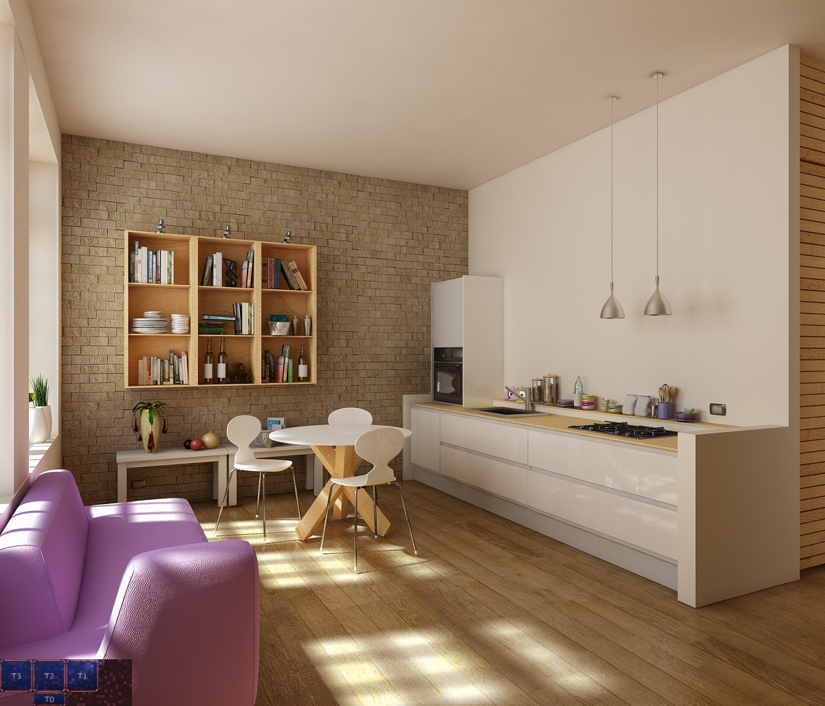

ecco qui, peccato che mi sono accorta troppo tardi di aver accidentalmente mosso il pavimento e tutto sembra "volare"... :@ ://
i vetri alle finestre nn c'erano, ho fatto tutti i cambiamenti che mi hai detto escluso quello dell'antialiasing perchè nn ho capito, ti riferivi ad aumentare min e max?

ciao alessia, sai che è molto bello, mi piace proprio, è diverso dai soli rendering di vray, non so, sembra che emani calore.
brava brava!!
ciao ciao

molto meglio con le ultime correzioni ;)
il bump del pavimento mi sembra al contrario, e magari lo ridurrei un pochetto..anche quello del tessuto/pelle :!: ;) 8-)
edit:
farei una prova anche accendendo i faretti...specie quelli sulla libreria, non essendoci sempre è una particolarità che sottolineerei
e...ehm...mancherebbe la cappa, non l'hai messa x bellezza? :)

complimenti, l'immagine è molto armoniosa, calda, mi piace parecchio la disposizione dell'oggettistica...si vede che c'è la mano di una donna!

Si il bump del pavimento era al contrario :roll:
Infatti nn ho messo la cappa perchè nn mi piaceva :D magari proverò ad inventarne una un pò graziosa
farò una prova con i faretti accesi anche se dovrei ricontrollare questa parte perchè manca un lampadario per la stanza.
se voglio rendere la scena più realistica possibile credo che a tutt'ora se uno mangia o stà sul divano con i faretti nn si vede niente...

x la cappa...hai fatto bene! ahahha anche a me è capitato di non metterla :idea: ;)
Per quanto riguarda l'illuminazione della stanza fai come credi, nel senso che se pensi sia più veritiero aggiungere i veri punti luce che dovrebbero esserci, sicuramente male non sta...io parlavo dei faretti solo perchè sono una particolarità di quel pezzo d'arredo e fosse capitato a me, l'avrei accentuato x farlo vedere bene ;)
ci saranno altri up?
