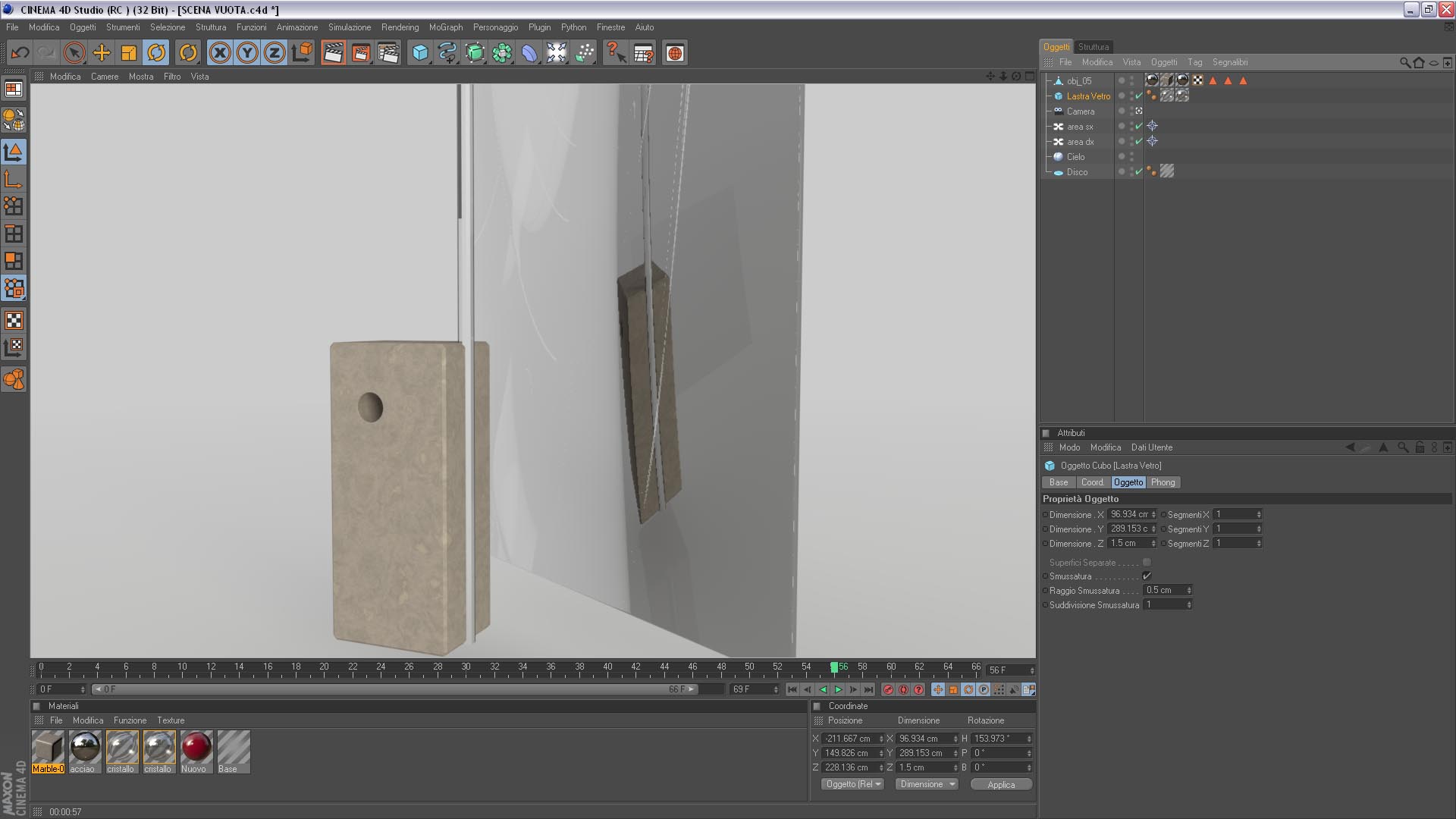

Ciao A tutti,
come faccio ad evitare che la smussatura mi influenzi la riflessione dell'oggetto deformando tutto ciò che riflette???
Cioè: quando applico la smussatura ad un oggetto con materiale specchiante e/o riflettente, quest'ultimo si comporta in maniera strana, si altera la riflessione e tutto appare deformato. Una lastra di vetro, un mobile laccato, una gamba a base quadrata cromata...ecc...nel momento che vengono smussate si comportano male. C'è un modo per evitare questo????
grazie :)

Ecco un esempio:
nella prima immagine la lastra di vetro ha una smussatura di 0.5 e suddivisione 1

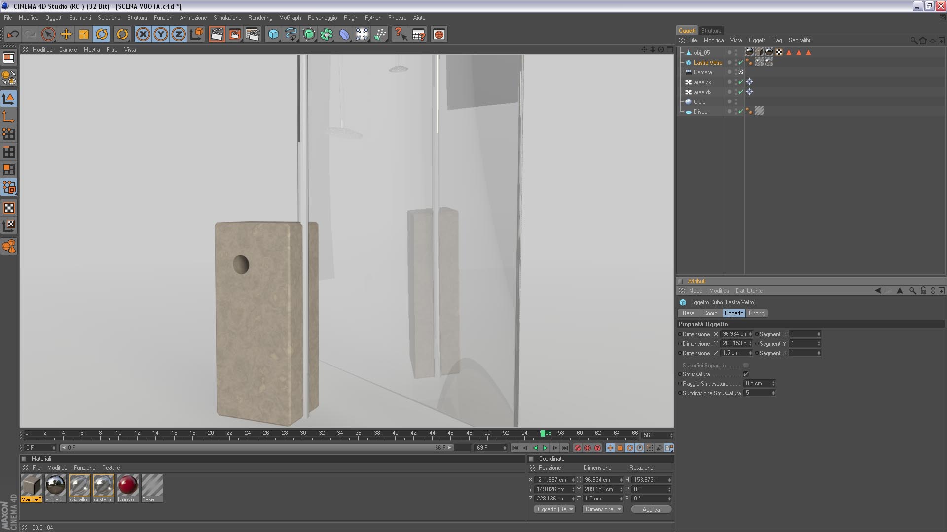

nella seconda: smussatura 0.5 suddivisione 5

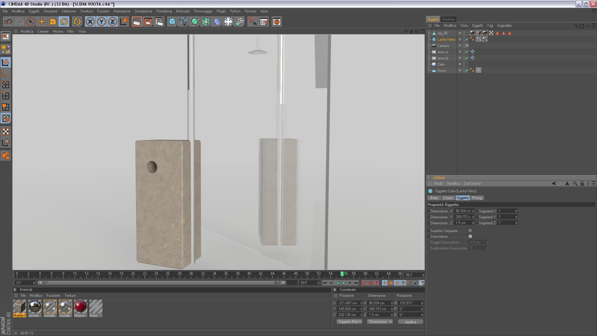

nella terza: senza smussatura
Più si aumenta la suddivisione e meno altera la riflessione. Una lastra di vetro però, vedi box doccia solitamente non è smussata ma bilsellata quindi la suddivisione dovrebbe essere a 1.
Riesci a capirne il motivo???
