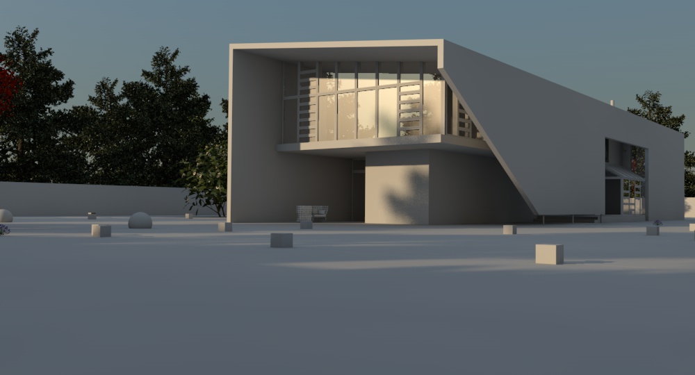

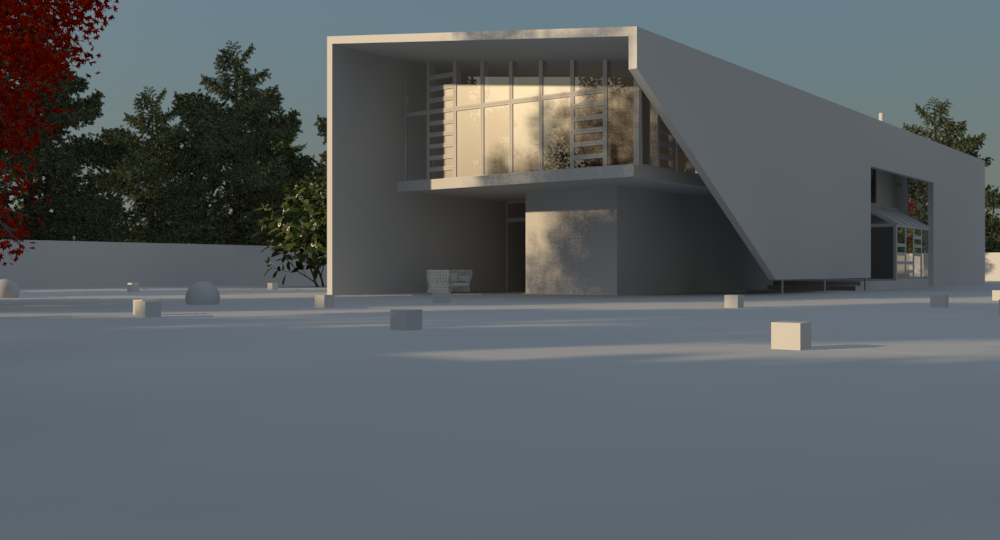

Esterno
laura_282002
- Messaggi: 152
- Iscritto il: lun set 28, 2009 9:33 am
Esterno
Illuminazione usata: - per il cielo ho usato lo SKY
- Illuminazione Globale : profondità 3
intensità primaria 100%
intensità secondaria 100%
(l'edificio non è stato realizzato da me, il contesto lo sto creando un po alla volta)
Che ne dite?
- gabriele__82
- Messaggi: 3112
- Iscritto il: mer ott 28, 2009 9:04 am
- Località: Treviglio
Re: Esterno
io proverei ad abbassare o addirittura levare l'occlusione ombientale, forse in questa scena non ci sta male vista la luce, però farei delle prove, potrebbe bastarti nei materiali, senza matterla su tutta la scena, così velocizzi anche un pò.
La luce va bene, il taglio del sole è perfetto per le ombre che ti crea, però forse io farei il sole un bel pò più forte.
la mappatura colore, toglila, è questa che ora ti appiattisce. non guardare che avrai il muro bruciato e il pavimento no, con l'aggiunta dei mat si sistemerà tutta.
ciao ciao
