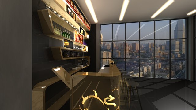

Ciao a tutti,
so che e' un argomento trito e ritrito, ma e' una settimana che mi ci spacco la testa e non riesco ad uscirne! Ho modellato l'interno di questo edificio e vorrei renderizzare la scena ma tutto mi risulta buio anche se:
1)ho un cielo con luminanza attiva con un gradiente con tag compositing
2)luce infinita 100%
3) due luci area alle finestre con la freccia blu verso l-interno, intensita' 100% e decadenza lineare con il raggio che va oltre le pareti opposte
4) ho un oggetto sfondo con la foto dell'esterno
5) le fasce di luce nel soffitto sono semplici materiale luminanza e glow perche' nn sono riuscita a settare le luci area apposite (ma volendo mi posso accontentare)
Allego uno screenshot e grazie a tutti sono disperata :(
Lucy
ps. uso cinema4d 11.5 no vray
pps. qualsiasi altro suggerimento e' ben accetto!

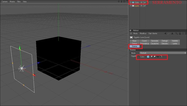

ciao Lucy, la luce area va messa fuori dalla finestra e ricorda di escludere il serramento (se non vuoi tempi lunghi). Fai una prova togliendo il vetro, vedrai che è quello che ti rende tutto scuro.
per escludere il serramento, nel caso, guarda lo screen

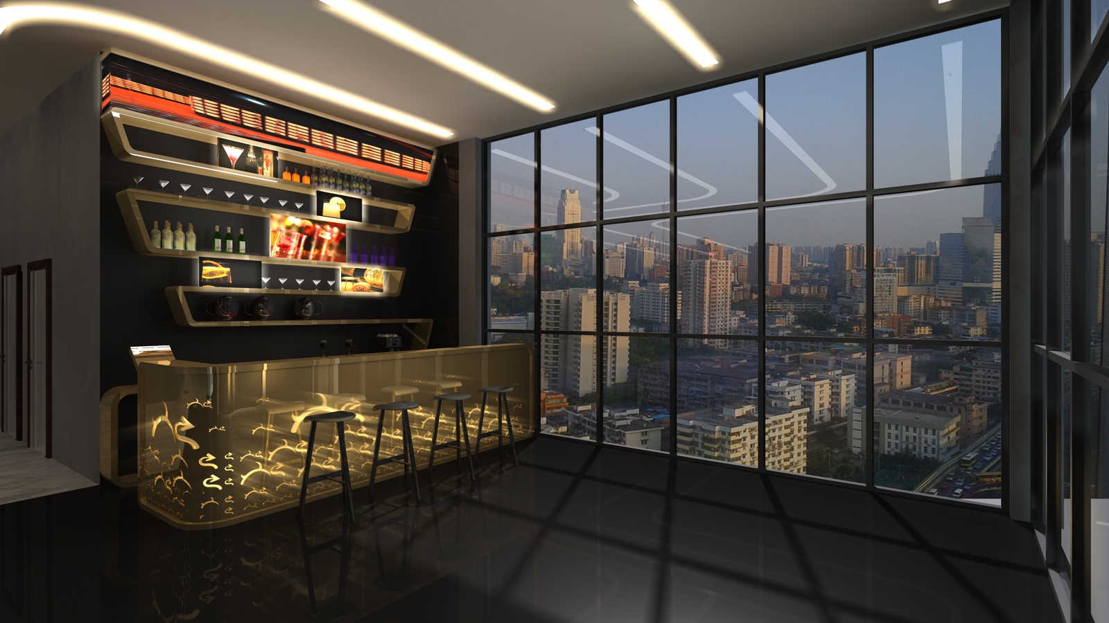

provo a fare come dici te e vediamo che succede. nel frattempo aumentando un po' i valori dell intensita' del sole e posizionandolo bene mi e' venuto cosi', altri suggerimenti per migliorare la situazione?
Messaggi: 3112
Località: Treviglio
Re: Help illuminazione interni
Messaggio da gabriele__82 »
mamma quante riflessioni pfiu
ci sono alcune geometrie in primo piano che andrebbero smussate sui bordi, sono molto nette.
verifica bene che tutte le luci accese abbiano attive le ombre area.

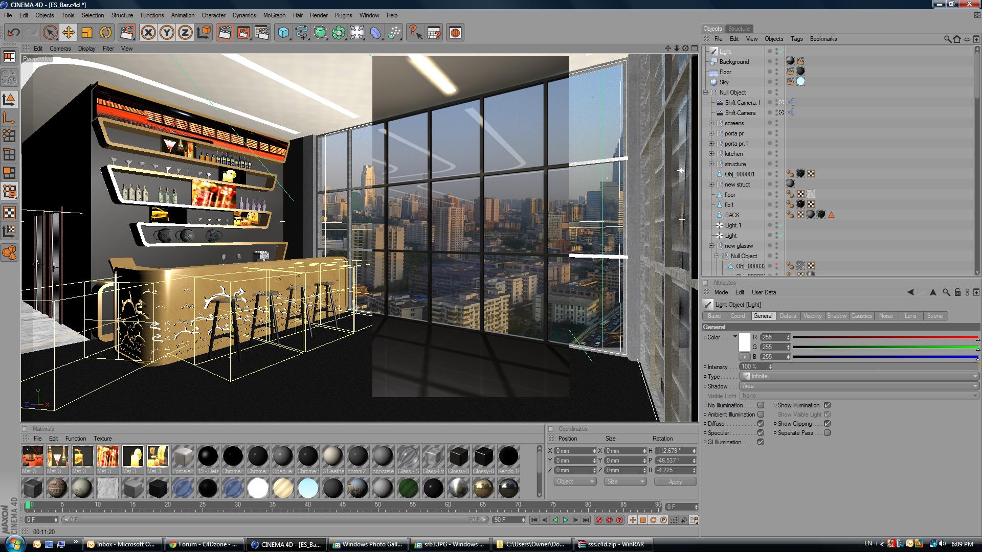

poi fai così, copia la scena e cancella tutte le tex e i mat, tranne il mat vetro (tienilo ma non assegnarlo alle vetrate), tieni le tue luci, la tua camera e i tuoi settaggi di rendering, renderizza e posta la scena bianca.
magari allega anche una schermata dei parametri di rendering che stai usando, così abbiamo un quadro generale.
ciao ciao

gabriele__82 ha scritto:ciao Lucy, la luce area va messa fuori dalla finestra e ricorda di escludere il serramento (se non vuoi tempi lunghi). Fai una prova togliendo il vetro, vedrai che è quello che ti rende tutto scuro.
che senso ha mettere la luce esternamente al serramento se poi lo escludi ? in piu' se lo escludi l'area ti illumina l'attaccatura del serramento a terra, cosa non corretta poichè dovrebbe stare l'eggermente in ombra, con l'area interna leggermente staccata hai quest'effetto
le ombre del serramento a terra te le da la luce solare e la luce diffusa del cielo
Lucy, questo metodo di illuminare e di posizionare l'area è descritto molto bene nel cap 8 del pdf dello shop riguardante il metodo di illuminazione, è una buona guida, se hai la possibilità prendila ;)
