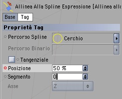

Ciao, è tutto il pomeriggio che cerco di animare una camera , e non ci riesco.
Vi dico come faccio : prendo una spline cerchio, una camera, alla camera gli metto il tag " allinea alla spline ", nel campo del tag ci metto il cerchio.
Metto il cursore a zero , clicco il pallino rosso, poi metto il cursore a 90, nel tag che ho messo alla camera metto 100 nel campo posizione, riclicco il pallino rosso, infino clicco su riproduci e non succede niente.
Come mai ? Ho qualche cosa di disabilitato?
Se sposto un cubo e ogni spostamento clicco il pallino rosso, dopo "l'animazione" funziona regolarmente.
Grazie
Verocuoio

Per il cubo (o altri oggetti) il problema è diverso.
Nel caso di animazioni lungo spline bisogna creare delle chiavi sulla percentuale del percorso della spline.
Per creare la chiave devi "ctrl cliccare" sul pallino a sinistra di "posizione"
Ad esempio: per percorrere tutto il cerchio ti posizioni al fotogramma 1 e imposti posizione a 0 e ctrl+click sul pallino a sinistra (che diventerà rosso);
poi ti posizioni all'ultimo fotogramma dell'animazione e imposti posizione a 100% e ctrl+click sul pallino a sinistra
verocuoio
Messaggi: 483
Iscritto il: mer giu 15, 2005 2:21 pm
Località: Apuania
risolto
Messaggio da verocuoio »
Grazie Giovanni, se non era per te ero sempre qui a cliccare il pallino rosso.
Funziona alla perfezione, sono riuscito anche a creare un percorso e fare in modo che la camera lo segua guardando in avanti, non so se il metodo che ho trovato è quello giusto, ma più o meno funziona.
Ora devo trovare come far muovere un pò la camera mentre avanza, ruotarla ,alzarla.
Devo rifare la stessa cosa, però nel pallino che c'è nelle coordinate della camera ?
Ciao e buon natale
Verocuoio
