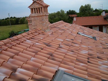

Salve a tutti,
ho realizzato la copertura di un fabbricato con il plugin tuilegen e non riesco a ottenere l'effetto desiderato.....
Chiedo a tutti come può essere realizzata la texture o sovrapposizione di materiali per ottenere un effetto simile alla foto allegata.
Grazie
Messaggi: 10594
non e' difficile, devi prepararti un materiale bianco semplice, e poi devi mettere un DISTURBO nel canale alpha e sbatterla in mappatura piatta su tutti i coppi insieme, non uno per uno, tutti insieme...
avrai delle zone disomogenee di questo bianco...
poi fai un altro materiale pero' nero, e fai la stessa cosa, ovvero il disturbo nel canale alpha...usa pure quello classico che ti mette cinema...dovrebbe andare bene...e poi anche quello lo sbatti sul materiale...

I materiali li puoi inserire direttamente tramite il plug in, e con la funzione di random, la disposizione sarà casuale.
