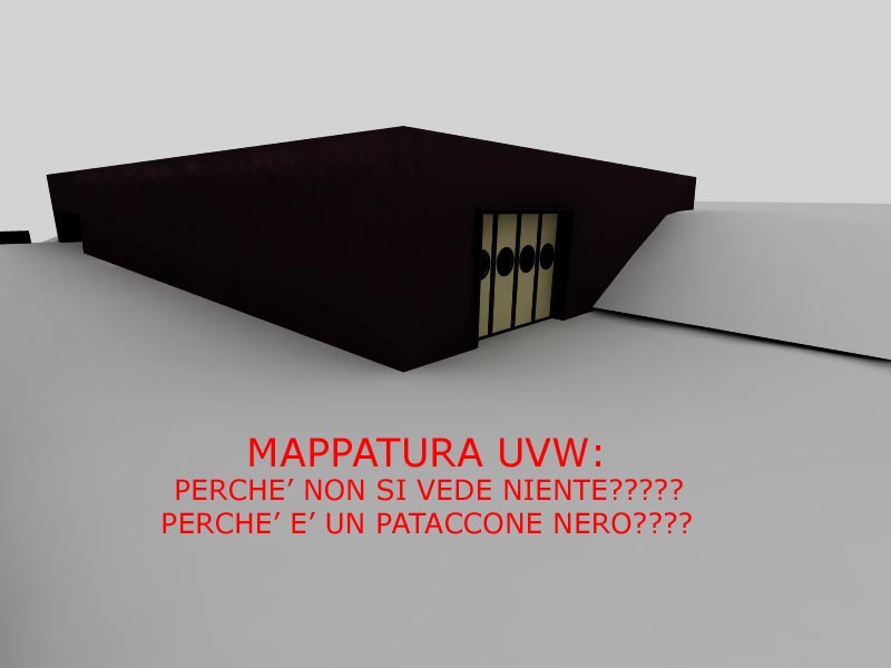

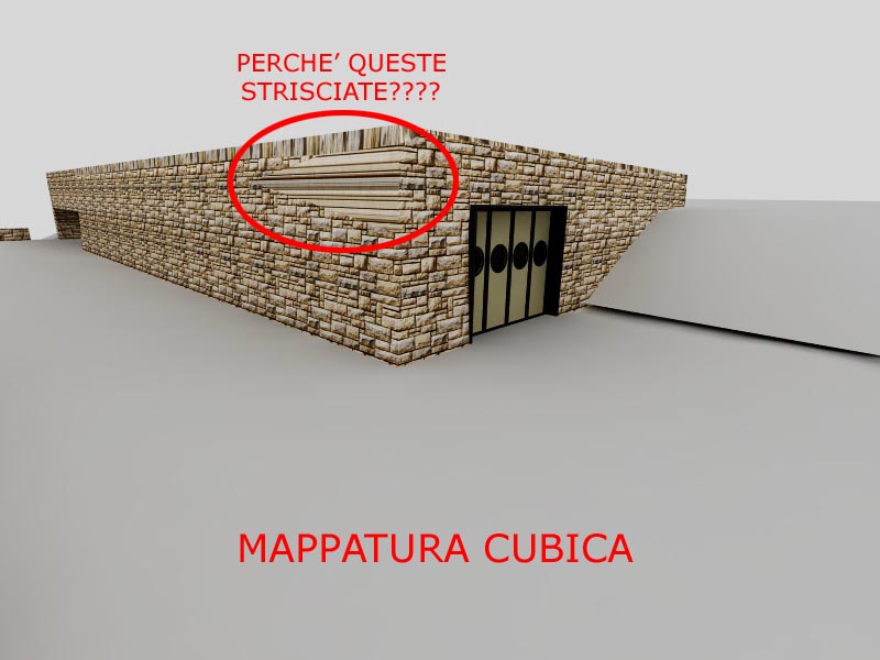

Ciao ragazzi, ho ancora bisogno di voi.... ;)
Sapete dirmi perchè se applico un materiale con displacement ad un oggetto realizzato con c4d non mi dà nessun problema, mentre se realizzo lo stesso oggetto con autocad e poi lo importo, non posso assegnare una mappatura UVW, ma solo cubica???
E ovviamente la cubica non viene bene, ma in certi punti viene tutta strisciata????
Grazie per l'attenzione....

ma me rlino, ho detto che metto 1 mappatura uvw mapping non si vede niente!!!!!! se invece metto cubica viene quasi bene!!!!! Perchè?????? Che parlo arabo?????

visto che non mi capite allego 2 immagini:

E la cosa è difficile da capire anche con le immagini: essendo una mesh "costruita" da altro software, potrebbe essere un probelam di sovrappozione di poligoni o le normali invertite, cosa piuttosto comune e facile da riscontrare quando si importano mesh da altri software: questo è il motivo percui da Cinema non ti fà quello "scherzetto", mentre con mesh importate sì.........
Poi potrebbe essere anche un problema di settaggi del displacement.......
Messaggi: 3568
Re: problemio con displacement
La mappatura UV non è universale, puoi applicare un materiale in mappatura UV solo se l'oggetto ha effettivamente delle coordinate UV, altrimenti cinema non sa come spalmare la texture. Gli oggetti che importi, hanno coordinate UV ?
Riguardo al non capire, dovresti tener presente che tu conosci il file e noi no, quindi meno informazioni ci dai e più dobbiamo indovinare.
