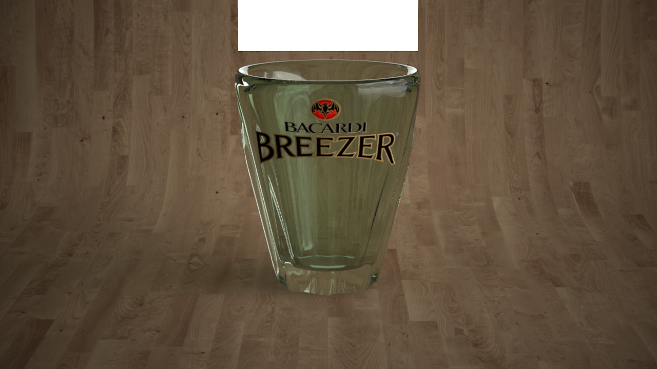

salve, come facilmente si può notare l'etichetta è stata applicata sia sulla superficie del bicchiere che al suo interno. :(
come faccio a limitare l'applicazione della texture solo alla superficie? GRAZIE
Messaggi: 10601
Re: Texture per etichetta
questa parte ancora non e' trattata sulle video pillole, cmq devi realizzare una selezione poligonale:
- converti l'oggetto in poligoni
- seleziona le fette poligonali dove vuoi far stare il logo (le facce frontali)
- Nel menu SELEZIONE - Setta selezione (in fondo)
- Appare un triangolino di fianco all'oggetto in gestione oggetti
- clicca sul triangolino e in gestione attributi dagli un nome "pippo"
- seleziona il TAG texture che gia hai del logo, e alla voce SELEZIONE scrivi dentro "pippo".
mz :)
ps: e' un argomento vecchio come il cucco, mi raccomando una ricerca nel forum cercando tipo "materiale su selezione"...
Messaggi: 10601
Bellissimo ottimo lavoro!
