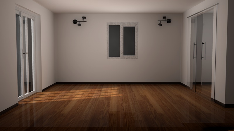

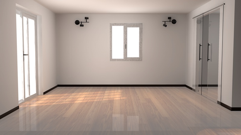

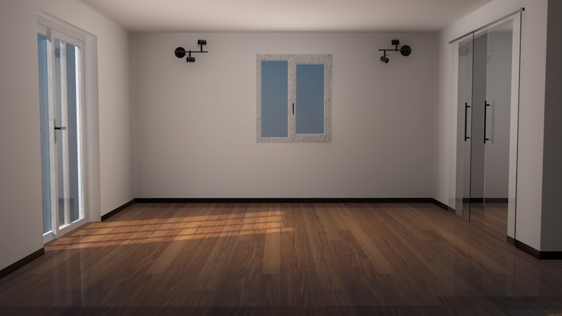

Allora, con le tue indicazioni ho provato diverse soluzioni:
IMG 1: Cielo Fisico senza la voce "Sole" Attivata
IMG 2: Sole tramite Luce infinita e nessun cielo attivo.
IMG 3: Cielo con materiale Luminanza
Il risultato continua a sembrarmi poco realistico.
Cosa posso fare?
Ti ringrazio ovviamente per tutti i consigli, per me sono importantissimi.
Per il render utilizzo "Full Renderin" e non "Fisico".
Cielo Fisico Senza "Sole" attivato.
Sole (Luce Infinita) e nessun cielo
Cielo+Mat. Luminanza
Messaggi: 2646
Re: Primo Render Interno - Mi servono consigli.
Messaggio da pierluigi »
a me, la prima delle ultime 3 postate, sembra la migliore come illuminazioene generale. però preferisco i vetri dei serramenti della terza immagine.snei miei lavori applico di sovente le luci area sul materiale vetro e l'effetto mi soddisfa abbastanza.
rivedi il materiale sel serramento che crea un disturbo strano.
buon lavoro ;)

pierluigi ha scritto:a me, la prima delle ultime 3 postate, sembra la migliore come illuminazioene generale. però preferisco i vetri dei serramenti della terza immagine.snei miei lavori applico di sovente le luci area sul materiale vetro e l'effetto mi soddisfa abbastanza.
buon lavoro ;)
Come faccio a riprodurre i vetri della terza immagine mantenendo la luminosità della prima? Mi basta applicare la luminanza al vetro, vero?
Per quanto riguarda la cornice della finestra vorrei riprodurre del legno bianco...ma anche a me il risultato non convince per niente.
Ringrazio anche te per l'aiuto!

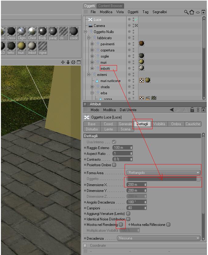

Messaggi: 2646
1. selezioni una luce area
2. nei dettagli della stessa, - forma area e selzioni oggetto.
3. sotto a forma area, trascini il tuo oggetto dentro lo spazio "oggetto".
4. sempre nei dettagli clicchi su "mostra nel rendering.
poi ovviamente selezioni le varie opzioni ombre, decadenza e altro a piacimento.
