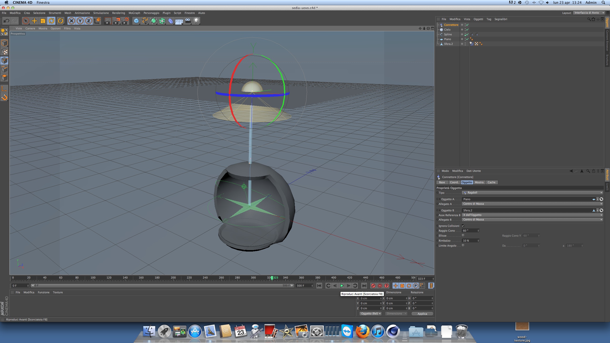

volevo creare un sedia-uovo attaccata ad un filo, il problema è che quando faccio partire l'animazione la sedia cade come se non fosse attaccata al filo. Ho eseguito questi procedimenti:
1) ho creato una spline tra la sedia e il soffitto
2) ho dato due tag "limita" alla spline
3) selezionando un'estremo della pline e il tag "limita" ho trascinato la sfera dentro alla casella "oggetto" e l'ho settata
4) stessa cosa per l'atro capo della spline e il pavimento
5) ho dato il tag "corpo rigido" alla sedia

ok, allora: vorrei mettere un'immagine ma nn ho capito come funziona il sistema di allegati del forum.
in pratica ho messo un connettore mettendo come tipo "Ragdoll" e fissando come punti il soffitto e la sedia e riesco ad ottenere un'effetto gradevole, ora devo pensare a qualcosa che simuli un filo che lo tiene su, l'unica cosa che m viene in mente è una catena ma mi sembra... come dire... poco "elegante"
ecco qua il file, dentro a quella sfera ci si dovrebbe sedere (dopo quando ho finito ci metto un manichino)
