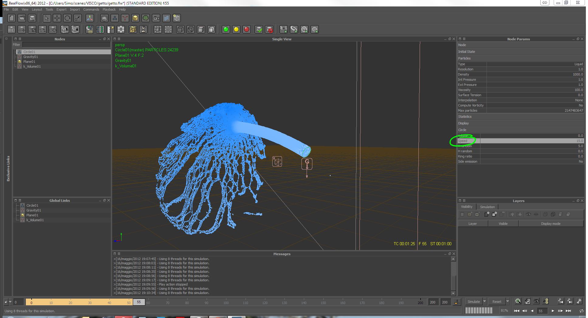

quella dovrebbe essere la velocità con cui esce il getto speed

cioè, a parte la viscosità, che è ovviamente alta, e il parametro sticky che fa attaccare di più le particelle alla superficie (parametro che si trova nella superficie e non nell'emitter) ma x fare arrivare il getto fino al muro dal punto di partenza il parametro speed regola la forza con cui esce il getto, altrimenti con la gravità non ci arriverebbe ;)

uso RF da poco tempo, quindi sono curioso di capire se e come ottimizzare i tempi.
nel mentre sto facendo calcolare quello che ho nello screenshot che ho postato, l'effetto c'è, cioè, arriva al muro e le particelle sono poco più di 30mila

eccolo, grazie XD nn avevo notato il parametro speed, cmq a me nn interessava la viscosità XD
