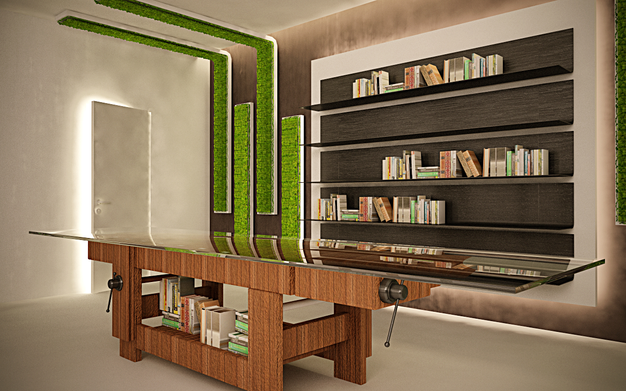

buondì ragazzi :) :) :)
ho fatto il mio primo rendering con vray.....
che ne dite?????
mi date dei suggerimenti per migliorarlo???? ;) ;) ;)

premetto che non uso Vray (purtroppo) ma la prima cosa che mi salta all'occhio è la text del tavolo in legno. il piano d'appoggio dovrebbe avere la vena orizzontale.

ciao, secondo me, se posso permettermi, ci sarebbero da rivedere i materiali,soprattutto i legni del e il vetro.
sugli altri non mi esprimo perchè non so che effetto volevi ottenere, mentre su quelli che ho citato ci sono da rivederele tex e le impostazioni.
per i legni, sembra che non ci siano specularità, o che siano settate male.
puoi anche magari dirci come hai illuminato la scena e che settaggi di rendering hai usato.
Purtroppo anche io non uso vray, (sto studiandolo) quindi non so essere più preciso :)

Posta un render privo di materiali così partiamo dall'inizio con l'illuminazione perché sia quel bagliore della porta che quelle fiammate non mi convincono oltre alle chiazze dei muri.
Per fare questo non occorre togliere tutti i materiali ma basta semplicemente andare sulle settaggi di rendering ---- Vray ---- options ----- e metti la spuntatura su Override materiale e lanci il render , nel caso non lo sapessi.
Attendiamo altri post.

ecco ragazzi piccolo aggiornamento..... :idea:
tra poco posto anche i settaggi e i il rendering senza materiali

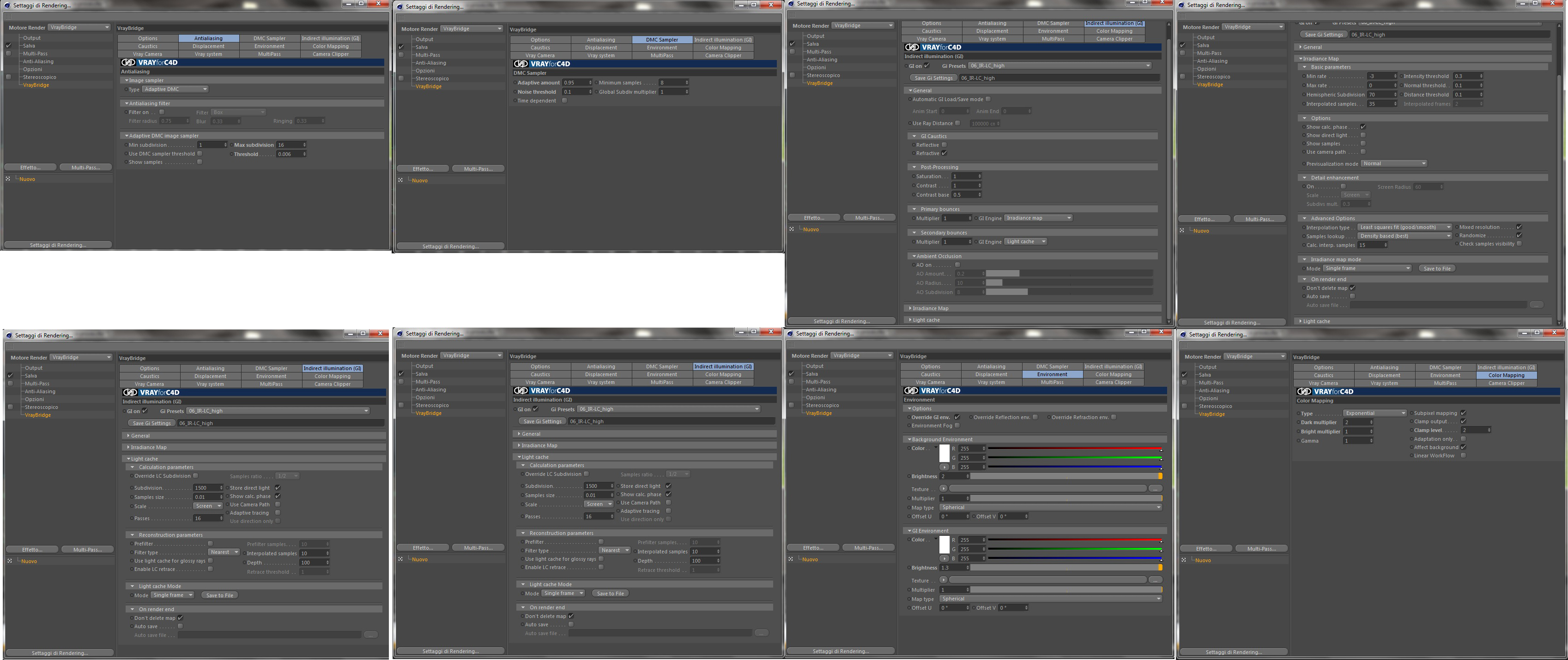

ecco il rendering sanza materiali e con i vari settaggi :mrgreen: :mrgreen:

Ciao, secondo me il render "bianco" è decisamente buio e anche un pochino piatto...per i materiali aspetta un secondo...prima pensa a settare bene l'illuminazione.

saccaria
Messaggi: 353
Iscritto il: sab giu 14, 2008 7:52 pm
Re: primo rendering....
Messaggio da saccaria »
usa un po di environment e se puoi una luce infinita con il sole
