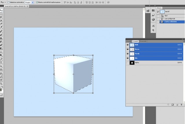

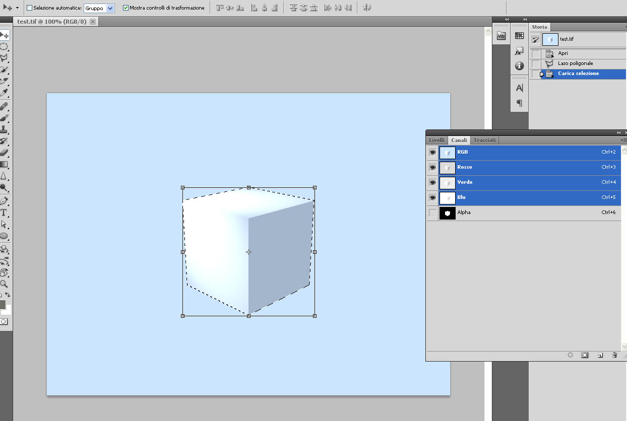

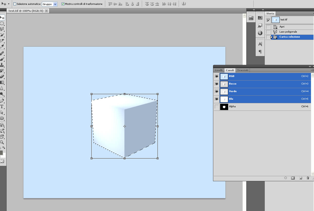

se salvi in tif lo apri in photoshiop ed il canale alfa sta in "canali" e non in "livelli", appunto perche è un canale e non un livello
lo hai per forza, sia che il bg env. sia nero che verde , giallo o blu... se non lo hai è perche non salvi in tiff (PSD Layers) oppure perche non metti la spunta in Alpha Channel

ma non hai bisogno del croma key... non hai letto cio che ho scritto sopra?
nei canali del tif hai l'alpha gia pronto, devi solo selezionarlo (ctrl+click)
