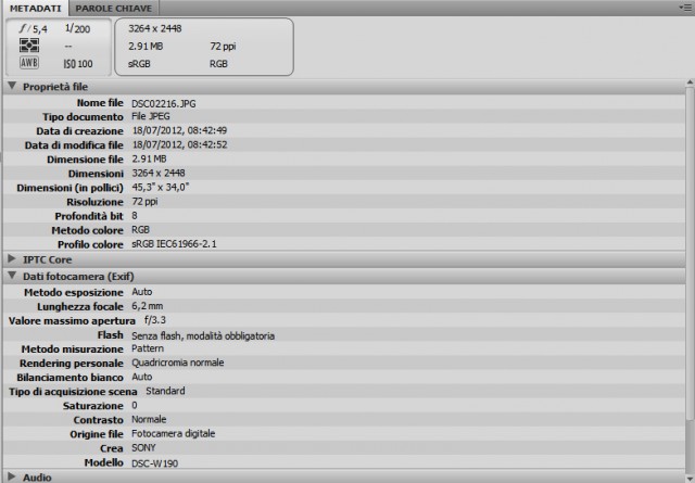

Dalla fotografia ricavi la distanza focale e la lunghezza focale.
Imposta la camera di C4D con gli stessi parametri.

ho già provato ma inserendo i dati della foto nella camera ci cinema la prospettiva non coincide anche perchè i dati che mi dà sono quseti (allego).

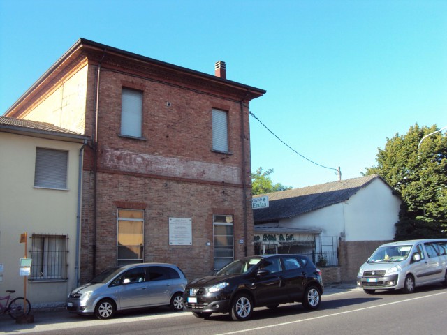

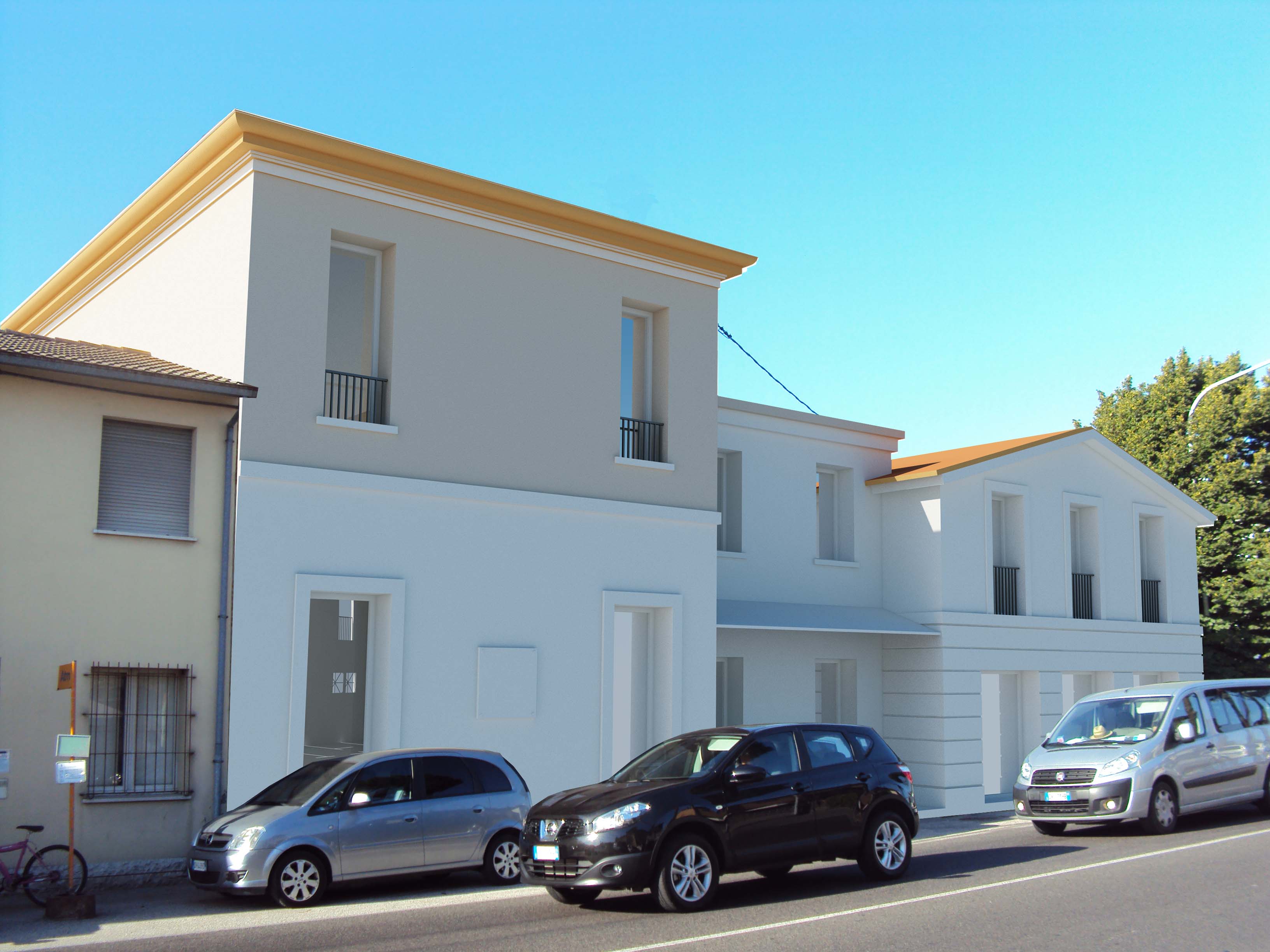

Grazie x i consigli....ecco quello che dovevo fare.
il render è ancora in vio di definizione.....
logicamente ho fatto il render con il canale alpha, poi in Ps ho ritagliato e sitemato anche con qualche piccolo aggiustamento di contrasto e illuminazione.
Ciao :)
attuale
attuale
modificato
modificato

l'inquadratura mi sembra perfettamente azzeccata. ;)

concordo... tra l'altro considerando la prosp0ettiva non facile e la strada in discesa...
bravo...
