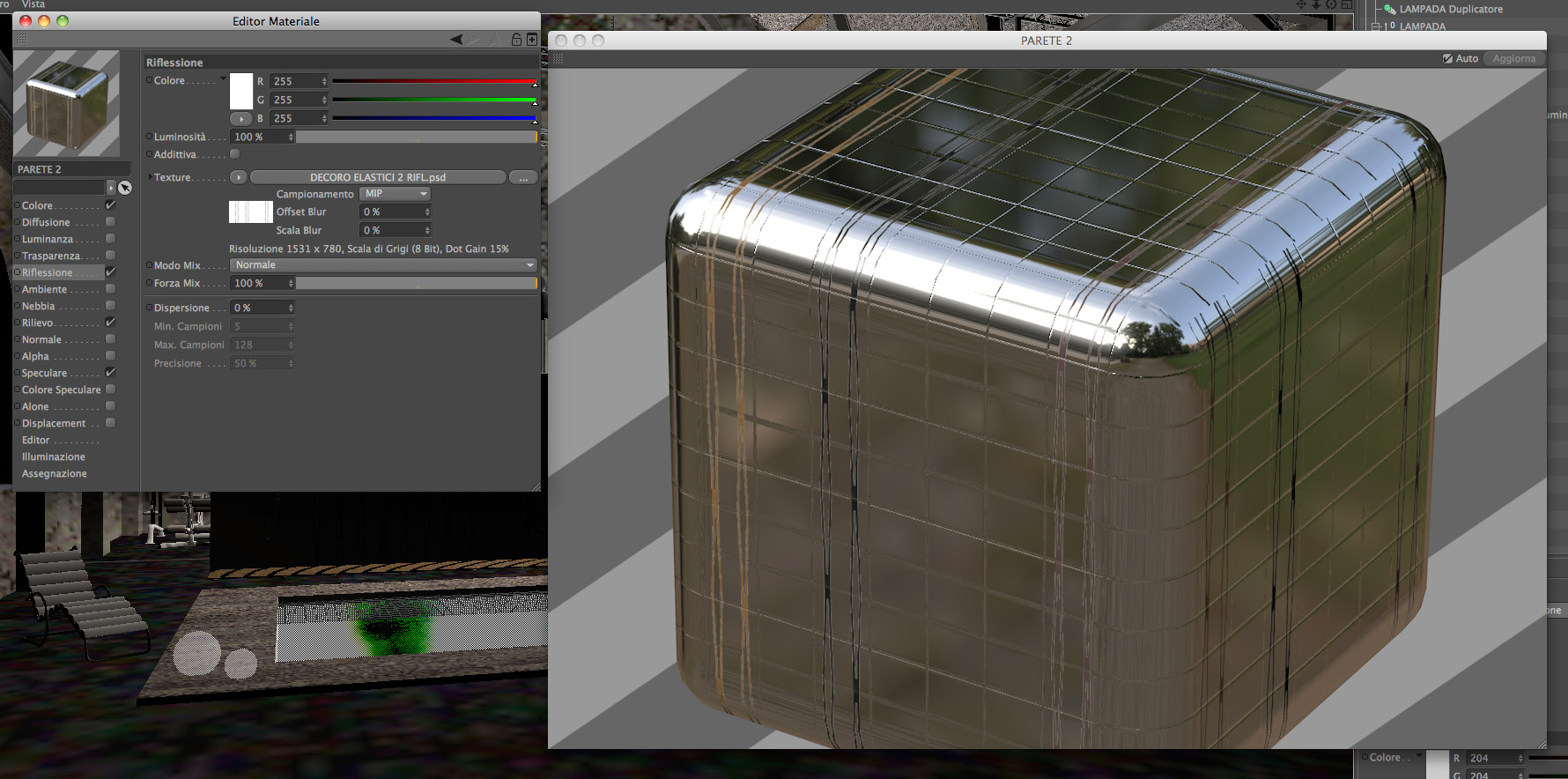

Appunto, come faccio a regolare l'intensità riflettente della parte bianca???? devo agire sulla forza mix????perchè la parte bianca è a specchio?????dovrei vedere l'immagine inserita nel canale colore in teoria..boh non capisco come funziona..

no non usare il forza mix, devi modificare la texture perche' le parti bianche siano ben calibrate. Tipo se fai un grigio 50% avrai all'incirca un 50% di riflessione...non lo fare in cinema fallo in un software di fotoritocco tipo PS, oppure se lo vuoi fare in cinema metti uno shader FILTRO (lo trovi nella freccina accanto al bottone grande in alto) dopo che hai gia inserito la texture.
ricapitolando:
texture insierta, shader filtro, poi clicchi sulla grande barra che riporta il nome FILTRO, e dentro puoi modificare tutto quello che vuoi della tex...se hai pratica con PS lavori meglio...

perfetto... con photoshop è la soluzione migliore... grazie mille..
