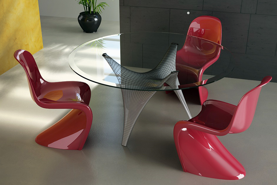

Modellato partendo da una superficie e hyper nurbs
aetan
Messaggi: 1039
Località: Lyon (France)
Re: Help Tavolo Molteni Arc
Messaggio da aetan »
ottimo ...

Caleidos4D
Messaggi: 72
Iscritto il: mar set 27, 2011 4:48 pm
Messaggio da Caleidos4D »
Ottimo Lavoro, bravo :)
