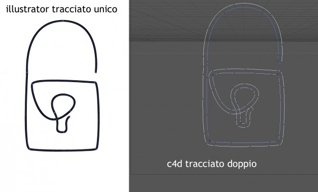

sto tracciando delle semplici path in illustrator, stile handrawing, in modo da importarle in c4d e animarle con delle sweep nurbs.
Pero# quando importo la spline in c4d e' come se diventasse doppia, come se creasse un outline della shape.
Se guardato l'immagine allegate capite meglio/.
Sapreste darmi qualche dritta?

devi fare in modo che da illustrator tu non abbia lo spessore, o spessore zero mi pare, in ogni caso se illustrator si ostina a farti la linea doppia, in cinema puoi ripulirlo cancellando i punti in piu. Cmq credo risolvi da illustrator, mi succedeva anche a me...

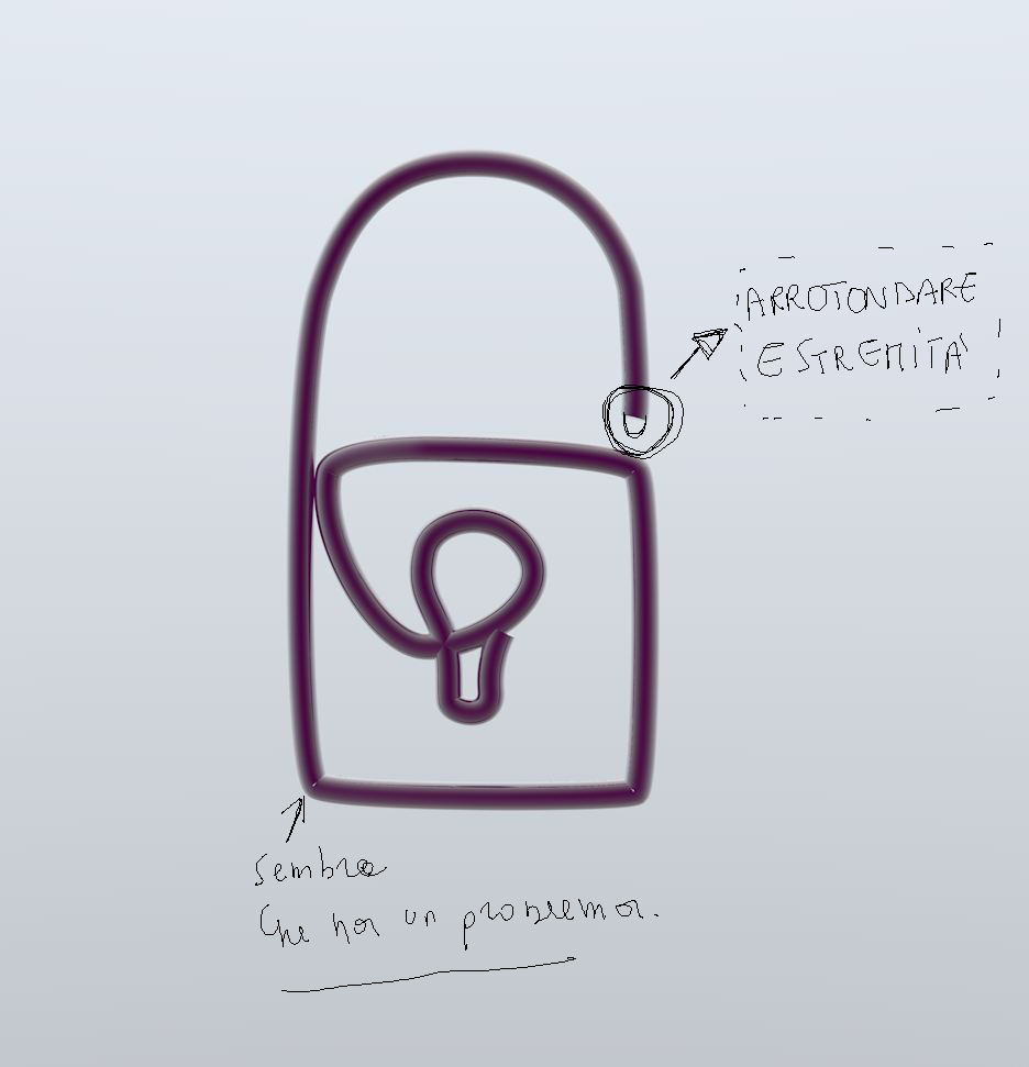

alla fine credo di tracciare le spline direttament ein cinema 4d, pero' ho un altro problema..
usando sweep nurbs con un cerchio e la spline le estremita' mi vengono tagliate mentre io le vorrei arrotondate..come posso fare?

Ciao, dove hai scritto che sembra hai un problema è colpa del cerchio della sweep nurb troppo grosso, puoi risolvere o facendolo più piccolo o cambiando il path e fare un angolo più largo.
Per la smussatura la vuoi come se fosse una mezza sfera?
Se la vuoi solo smussata da sweep nurbs puoi usare la funzione tappo e arrotondarla come ti piace, se vuoi che la fine sia come una calotta di una sfera (tipo come hai disegnato) ci sono vari metodi, potresti andare nella sweep nurbs e su tappo mettere nessuno, poi la rendi modificabile e al posto del tappo prendi una sfera (con lo stesso diametro del cerchio di estrusione), la tagli a metà e poi gliela attacchi come tappo.

Ciao grazie..si ho visto cambiando uin po il path si ammorbidisce...
quanto alla smussatura si la vorrei un po arrtondadta non importanto quanto almeno un po..provo con il primo suggerimento..
in quanto il secondo mi sembra un po troppo advanced per me...

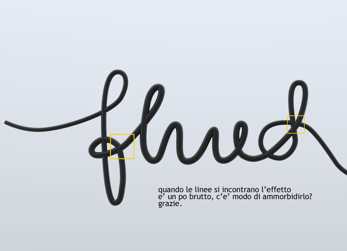

per evitare quel difetto edita la spline in modo da evitare le intersezioni, ossia facendo in modo che uno dei due tratti passi dietro l'altro... fai finta che sia un "tubo" reale.
