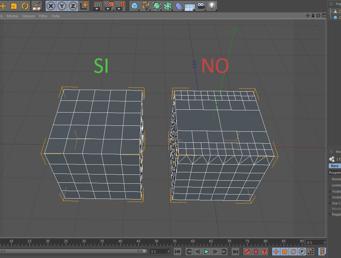

grazie per il link, il video l'ho avevo già visto, il fatto e che quando aggiungo i capelli mi si formano delle zone con una concentrazione maggiore di capelli rispetto ad altre e quindi non viene come nella realtà,come posso risolvere questo problema?
Messaggi: 3056
Re: capelli realistici
La mesh deve essere divisa abbastanza regolarmente! :)

ok,quindi in sostanza dovrei suddividere le mesh più grandi per rendere il resto unuforme?
ste090
Messaggi: 1013
Località: Torino
Messaggio da ste090 »
thetiaz93 ha scritto:ok,quindi in sostanza dovrei suddividere le mesh più grandi per rendere il resto unuforme?
non so come sia fatto il tuo modello, ma per uniforme si intende che tutti i poligoni della tua mesh abbiano il più possibile la stessa area. Se non sbaglio (vado quasi ad intuito, mi scuso se sono in errore) la densità dei capelli è la stessa per ogni poligono della tua mesh, perciò se la suddivisione non è uniforme rischi che in alcune zone ci siano meno capelli di altre...

grazie per la spiegazione,successivamente sono riuscito a creare la zona dedicata ai capelli in modo abbastanza uniforme e ad avere il risultato che volevo. :)
