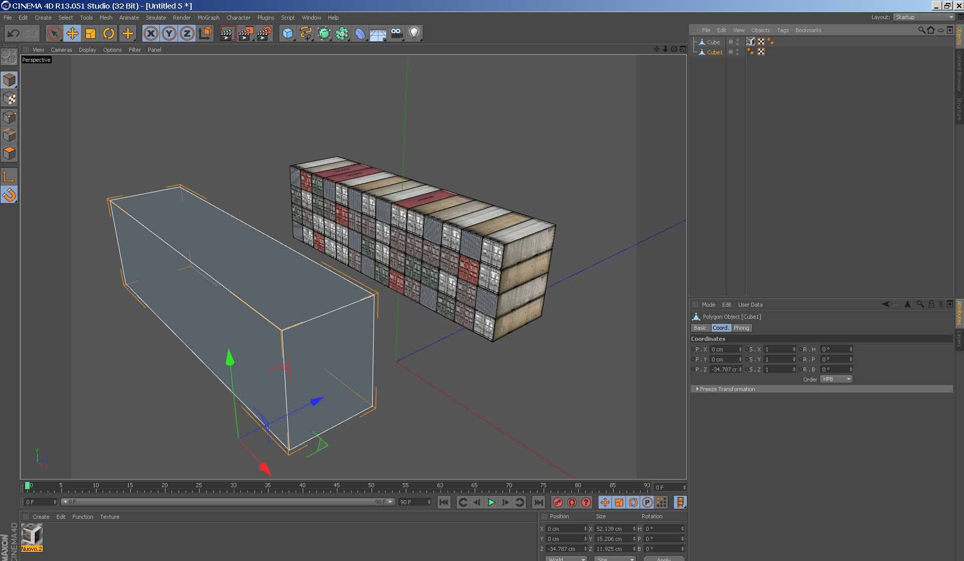

ecco un immagine

Eh.... il secondo cubo, essendo identico, copialo dal primo con già i tagli, la mappatura ed il materiale.

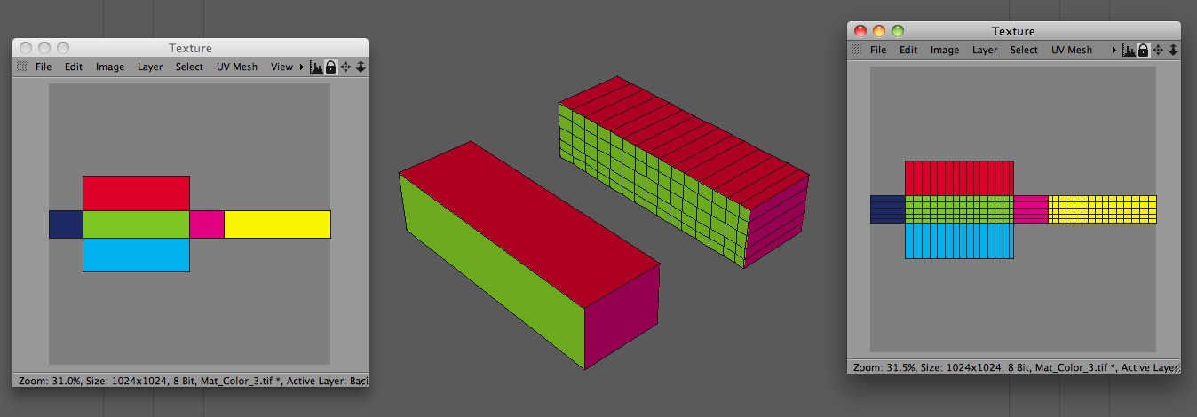

Messaggi: 3568
Re: copiare mappatura?
ciao, sinceramente non so se ci sia un modo automatico di farlo.. puoi applicare lo stesso materiale ovviamente, ma penso tu debba adattare la mappa UV dell'oggetto low-poly in modo che coincida con quella dell'oggetto suddiviso.
Forse sarebbe meglio procedere al contrario dall'inizio: crei l'oggetto low-poly e sistemi la mappa UV, poi lo duplichi e procedi con i tagli x la versione hi-poly. In questa maniera hai già le coordinate UV uguali su entrambi (se le suddividi non succede niente, purchè rimangano nella stessa posizione).

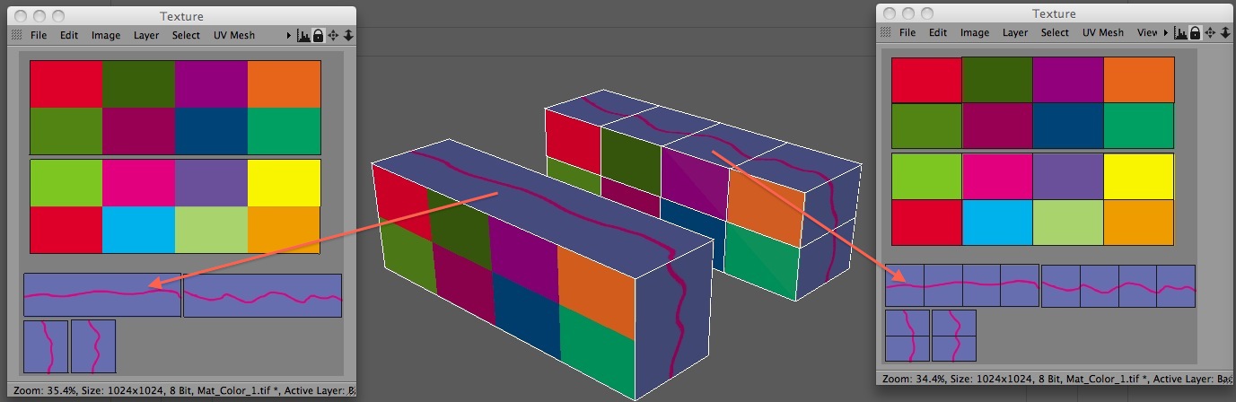

Sarebbe sufficiente ottenere una jpg con tutte e 6 le viste del cubo "sviluppate", "spiegate" su un piano...
Messaggi: 3568
bhè la disposizione (o sviluppo) della mappa UV puoi farla come vuoi, ma deve essere la stessa per entrambi gli oggetti..
